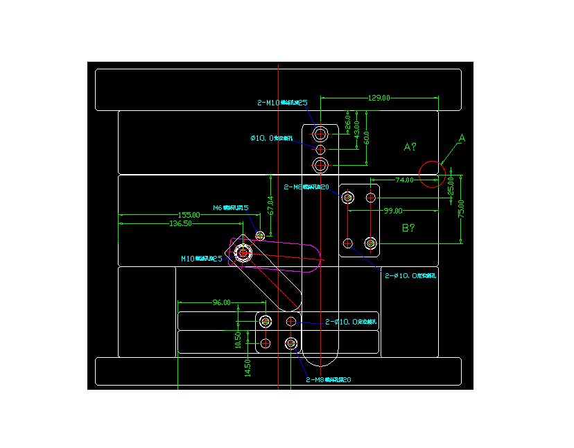

近来碰到一个问题:一套模具有多个滑块和斜销,由于之前的设计粗心,忘记加强制回位机构,结果生产到5000模左右时模具就挂了,关模时一个滑块和大斜顶撞了,可能是因为公模温度过高导致斜顶没有复位。
' r2 T. H& Z4 V' }. \修复之后,我就在模具上加了强制复位机构,如下图所示。(因我司的射出机没有那两个顶杠,所有只有考虑机械式的结构了)# L& B* R, c+ i1 E$ G1 @. T! U
关于强制复位,我在网上找过,很少有地方把一些技术性的内容列出来分享。本结构只是强制复位常用的一种,应该还有不下五种的结构,希望有高手来一起讨论,共同成长。另外,一些关键性的参数,如:各种结构的适用范围、连杆(或铰链)之间的角度范围,各零件的材料等问题,也请做过的同行一起来聊聊心得。

发表于 2007-9-19 07:49:32 | 显示全部楼层 来自: 中国台湾
也可以装个回动开关..如果顶针不顺卡住..* W  P, l+ O- m1 j2 Z: k
$ N' w$ ?" I' t( ?. E公母模是闭合不了的......./ o4 a, w  y" a
7 r# d9 v) t- Y. K) D- q$ Y还有市面上也有贩售楼主所说的强制回位装置喔

加个顶针板回位开关就行了.
 楼主| 发表于 2007-9-19 23:03:43 | 显示全部楼层 来自: 中国江苏苏州
感谢二楼和三楼朋友的回复。其实你们说的应该是同一个东西:安全开关。
7 s6 S% c2 S3 g可是我公司用的是Sumitomo的注塑机,这种设备精度很高,可不知为什么就是不能接安全开关。而且也没有常规那种距离为200mm的两个顶棍。只能辛苦地做这种笨重的机械式复位机构了。
发表于 2007-9-26 22:58:34 | 显示全部楼层 来自: 中国江苏苏州
在复位秆处加4根弹簧也可以实现顶针先复位啊!
 楼主| 发表于 2007-10-31 14:38:48 | 显示全部楼层 来自: 中国江苏苏州
回复 5# 的帖子
一般模具上都會裝彈簧的,只是彈簧也不是万能的,有時會因某些原因失效,起不到強制復位的功能.
发表于 2007-10-31 16:06:36 | 显示全部楼层 来自: 中国浙江湖州
这种机械强制复位机构和安全行程开关是最常用的办法了,我们公司用.但外观难看,整体不协调.

可不可用拉尾螺丝,注塑机顶出连杆,机上设置的,我公司这理就有几套
发表于 2008-9-27 17:09:20 | 显示全部楼层 来自: 中国浙江宁波
我也遇到过这样的问题,我的办法是加了强制回位结构后,再把液顶杆和顶板连接在一起,在注塑机上设置好就比较安全了,就是装模具麻烦,如果还不安全,在加个复位开关跟闭模开关连接就可以了

你的设备不能装安全开关4 {  O( I  c1 N: {
那就只有这种机械式的强制复位可用了
5 o: N- y0 x  N9 G( u0 |5 i不过机械式的更安全
6 F, o4 @1 S6 X& J7 F只是做起来比较费事,增加了成本。
