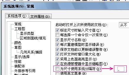

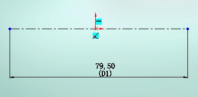

我想说的是怎么能更改小数点和逗号的显示。在尺寸里面显示的,如把20.59显示为20,59,我该从何操作。
发表于 2007-9-18 17:59:53 | 显示全部楼层 来自: 中国浙江杭州
在工具----选项----系统选项----常规----为尺寸使用系统分隔号() 11.JPG ) s0 @& q7 j. G8 l/ @5 A& V% S
1.JPG 使用(.)字体为----文件属性----出详图----注解字体----字体用Century Gothic(默认). i& B/ @6 i( h  n) B
2.JPG 使用(,)注解字体为宋体
 楼主| 发表于 2007-9-19 15:24:10 | 显示全部楼层 来自: 中国北京
原帖由 hahap 于 2007-9-18 17:59 发表 http://www.3dportal.cn/discuz/images/common/back.gif
& O9 A' x/ E  v& z% m6 c! c1 O在工具----选项----系统选项----常规----为尺寸使用系统分隔号()575882
9 p+ O2 O6 M4 c  P1 s3 J575883使用(.)字体为----文件属性----出详图----注解字体----字体用Century Gothic(默认)
' P. z+ t) s- q, O( [6 v( V0 A: ?575884使用(,)注解字体为宋体
) Z, W0 T0 g& y, ~' x/ ]+ q; L! g5 J多谢多谢。
