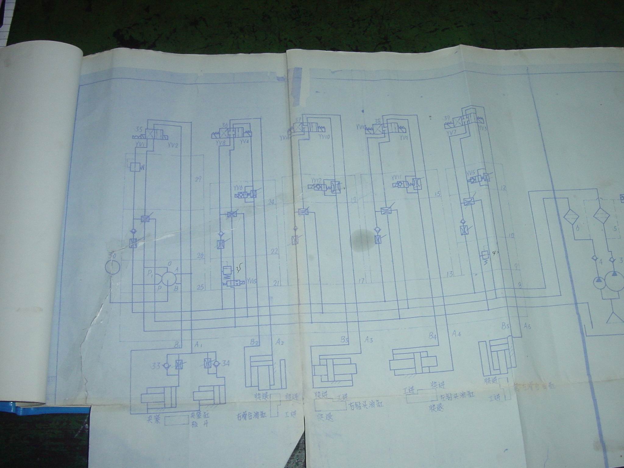

各位高手们好,我这有一有关油压的问题和大家探讨一下.$ D; [# ]1 c( D/ T  `5 n7 _
       我这是一台专机,其工作的内容是,左/右夹紧缸先夹紧,然后左/右滑台油缸快进----工进-----快退。然后是左/右钻头油缸快进----工进-----快退。最后是夹紧缸松开。- A% j+ [7 S3 a/ x# g4 G+ o
       这系统采用双泵的供油方式,可以避免多缸动作时的相互干挠,在夹紧,快进,快退时大泵,小泵一起供油,工进时由小泵供油。但这几天出现了左/右夹紧缸夹不紧的情况,我将大泵的压力调为3MPa,小泵的压力调为4MPa,我监测图中A口的压力,在夹紧时压力为4MPa,但一进入快进,工进时压力就会出现缓慢的下降,直至降为零。但P1口的压力使终在4MPa.现在请各位专家来分析一下,A口压力下降为零的原因。
发表于 2007-9-18 16:03:16 | 显示全部楼层 来自: 中国黑龙江双鸭山
图纸上看不到调压的溢流阀,楼主怎么跳到3和4MPa.
 楼主| 发表于 2007-9-18 16:13:02 | 显示全部楼层 来自: 中国湖南长沙
溢流阀是图中的9和21,是用方框来标示的,我还在上面用黑色笔标识了35 ,40。7 V1 P, }, T% i! ?# |7 {

发表于 2007-9-18 22:32:21 | 显示全部楼层 来自: 中国黑龙江佳木斯
个人认为还是减压阀出了问题.还有就是滤油器是否赌了,流量不够,看一下吧.- c0 h! c" J1 q0 G. ~1 J
还有以前是什么样的,说一下.

 楼主| 发表于 2007-9-19 09:10:48 | 显示全部楼层 来自: 中国湖南长沙
减压阀的确有问题,不能正常的去调节压力,但我把它去掉后,故障依旧。去掉减压阀顶多是当多缸动作时,压力有些波动,不能稳压,但不至于掉为零。另外液压油和滤油器都是换了新的,应该是没有多大的问题。以前A口的压力能始终维持在4MPa的。

发表于 2007-9-20 00:49:56 | 显示全部楼层 来自: 中国河南安阳
楼主这个系统使用的是大连组合所系列的叠加阀组成的系统吧。5 s& f7 ^. g$ |7 h5 P
1、P1始终为你的调定压力,是因为有一个L-F*D-P1/P的节流阀在起作用,你的小泵的压力由于节流阀的作用,不受快进、工进动作的影响。5 z( y6 d: Y5 S$ p- a2 i: o
2、系统在快进、工进时压力就会出现缓慢的下降,直至降为零:可能是你的哪一个换向阀换向没有到位,造成系统失压。
& v: u; ~* f& X5 x0 J5 Q* Q   如果是仅仅快进时失压可以考虑油缸的内泄漏,如果工进时也是这样,可以排除油缸的泄漏。
5 t5 u( W* f8 r2 A1 Z6 k3、单独动作夹紧油缸,动作正常,可以排除减压阀故障对失压的影响。* A3 _5 @8 u% v# a2 C" \) L5 I
4、在系统工进、快进时楼主测一下P口的压力,是不是与A口相同。请楼主检测后再回帖。" @% G" \+ Z$ o7 \
5、或许还有一个电器方面的问题,请先检测一下P口的压力。
 楼主| 发表于 2007-9-20 09:07:20 | 显示全部楼层 来自: 中国湖南长沙
多谢7楼的版主,分析得很到位,我这设备的确是一台组合机床。6 f2 T" K% ~! U: l* S
1、其中P1口的压力确实很稳定,一直处于我设定的压力4MPa.
5 a5 }+ b1 n. E9 J/ |2、在快进、工进时除了夹紧缸的压力有下降外,其它的动作正常,也有带负载的能力,切削的进给量及吃刀深度都不受影响,可以肯定系统的压力并未下降,只是在夹紧缸的回路出了问题。: S9 P% Z8 X2 x& H
3、减压阀只是起到在压力有轻微波动时可以达到稳压的作用,我当时也有这方面的怀疑的,结果将其去除后故障现象还是一样。
/ i: D) W9 I9 i2 `+ m4、P口的压力在快进时为3.5MPa,在工进时变为零,大泵开始卸荷。

发表于 2007-9-22 08:43:32 | 显示全部楼层 来自: 中国河南安阳
回复 #8 liupeng1979 的帖子
请测一下左右钻头油缸进给时的该叠加块油路中A腔的压力,也就是左右钻头油缸进给时的该油路进给压力。(需要单独接一块表或把4K压力表换一个位置,换到左右钻头油缸的油路块下)
