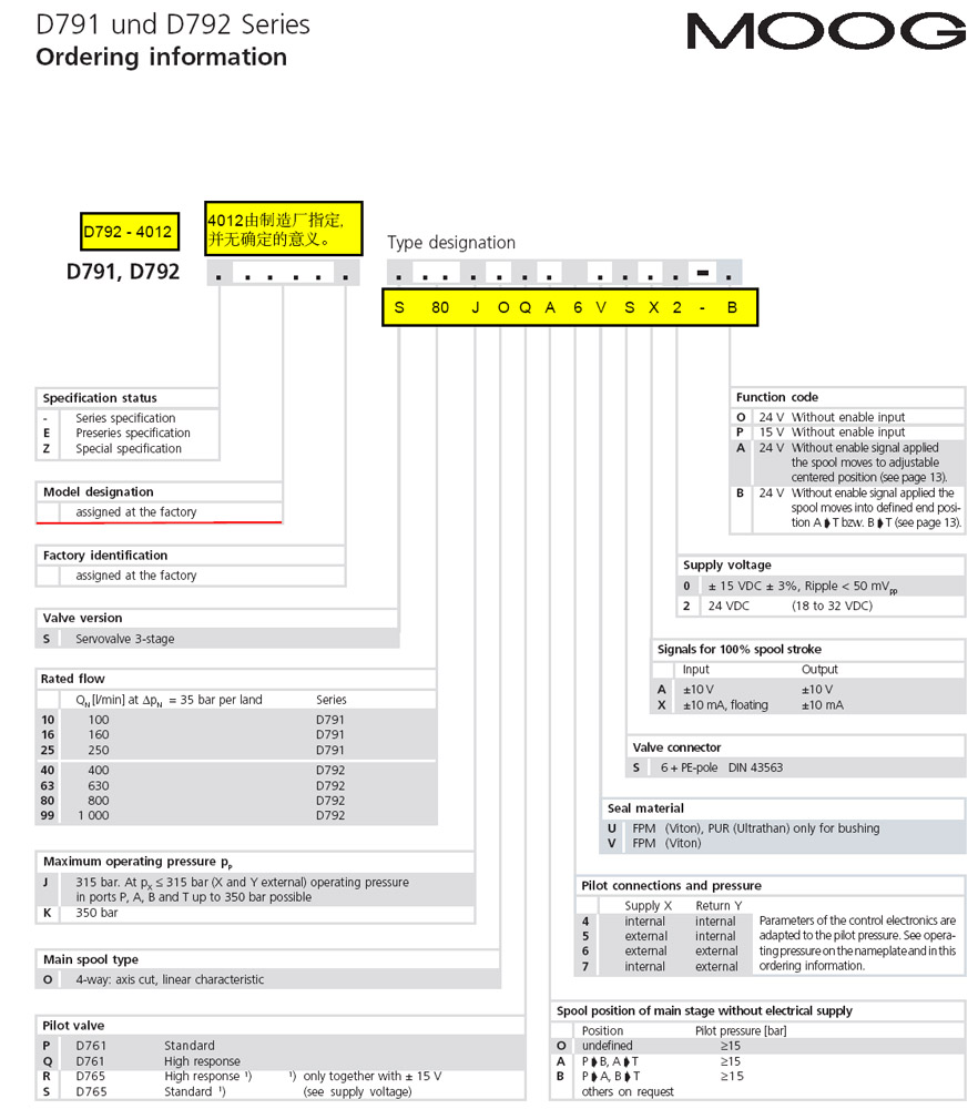

发表于 2007-9-24 10:04:46 | 显示全部楼层 来自: 日本
yec朋友的说法是不对的。5 Y4 Y" v, U$ j; W+ n$ j
D792-4012是完整的型号,属于D792系列,4012是由生产厂德国穆格公司指定的代号,其本身并无具体的意义。要了解该阀的性能参数,可以根据"S80JOQA6VSX2-B"从样本中的 "Ordering Information" 页了解。如附图所示。

发表于 2007-9-24 14:55:20 | 显示全部楼层 来自: 日本
当然德国Moog公司有制定这些型号的具体规定和要求,但对于用户来说,千万不要根据型号来猜测具体的性能。比如D792-4013是1000 L/min的额定流量,并不意味着D792-4011就一定是比800 L/min小一档的630 L/min额定流量。具体何种参数一定要看其后面的那一串字符串(Type Designation)。阀型号与该字符串是一一对应的,只要有一项变化了,型号就必须是另一个型号。例如:8 {8 M( A" d' i
D792-4028 / S40JOQA5VSX2-A 和 D792-4029 / S40JOQA6VSX2-A看上去就是外控/外泄和外控/内泄的区别(当然也完全有可能其它的某些参数存在差别)。

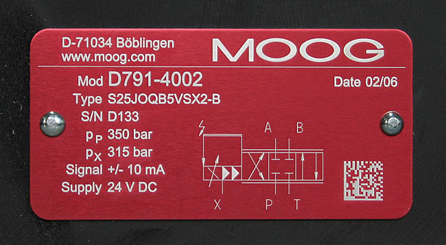

如果要区分可以注意阀铭牌上的序列号(Series Number或S/N)。手上正好有一张原来拍的MOOG D791-4002伺服阀铭牌,发上来大家看看,其S/N号为 D133。
