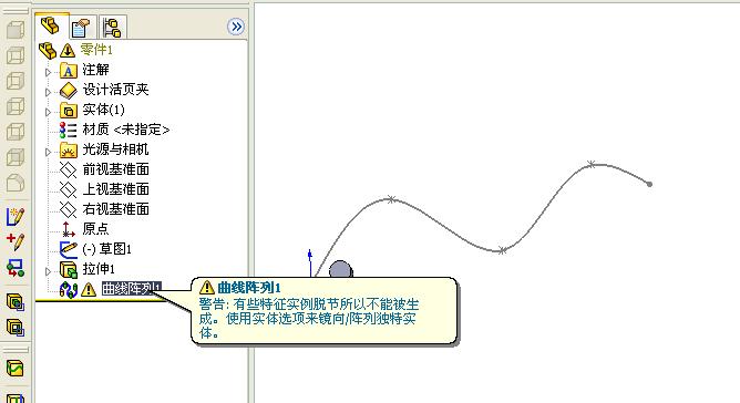

请问在曲线阵列中总是出现特征实例脱节是什么意思啊?
+ N* j; {" r. p2 L, i
  I% }) I$ p! {4 A4 V, B* O谁能告之脱节的成因有哪些?
- Y5 f& F5 m& ~3 A/ p; G
3 u- V- j7 _2 `谢谢!!

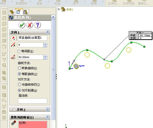

 楼主| 发表于 2007-9-18 15:42:11 | 显示全部楼层 来自: 中国江苏无锡
可以预览,做不出阵列特征!

这个东西吗,用阵列实体试试

对特征进行阵列要求在阵列过程中不因阵列而产生多实体,否则就会产生阵列脱节的错误。这里要注意两点,第一,如果在第一、二个实例间产生脱节,而第三个实例填补了脱节现象,将他们连在了一起,由于在过程中已经产生了脱节,依然是不允许的;第二,阵列的实例相互之间并没有接触但是有已存在实体的合并效果使整个阵列过程中不产生脱离的实体,因此是允许的。
3 s& k% ?9 t% s  h! N; e" C, @如果确实需要生成多实体,可以选用对实体的阵列。

你镜象的时候不要选择特征,选择镜像实体就可以了
