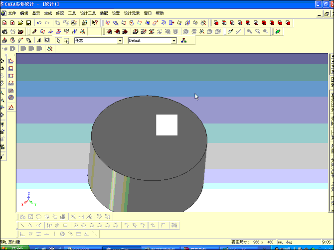

第一步:记住要按住空格键将三维球心定位到圆柱体中心哦,三维球会出现白色。按住旋转轴右键旋转,就会出现阵列对话框,注意一定要将三维球定位到你想阵列的中心才行。 :lol: * h' |3 a8 _2 J( m& S: K+ r
仔细看动画哦。
