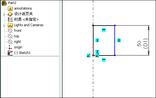

[已解决] 在旋转体的草图中,如何自动标注出“直径”或“半”径的符号
发表于 2007-9-17 12:04:38 | 显示全部楼层 |阅读模式 来自: 中国辽宁沈阳
请哪位高手指点一下!1 N8 b7 B8 E' J' ~4 _  }3 d; b% H2 P
不要在属性里改,标注时自动产生符号

自动标出比较困难啊,不过可以通过选中标注后点击右键-属性-修改文字后更改!

应该不是这种方法,偶原来用过,有个高手告诉过我,现在忘了!嘿嘿
% e7 `, Y+ [; z/ K% a: F$ J另外,很多书中旋转草图都是直径到半径或直径符号的,一个草图的这么多尺寸不可能一个个改!: U# E/ d# D, L. V$ {* z( g
应该是在标注时,点击顺序不同

不用做任何设置的,你在做草图里不会出现"直径"或"半径"符号的,可当你生成了旋转的特征后,它会自动识别加上去了.
艾飞 + 3 完全正确,旋转后双击实体会自动出现符号

谢谢你的回贴,不过不是这种方法!
; O% S; C+ P; c我当初标注过,直径就可以标注出符号,现在请大家研究一下如何实现!

同意4楼 hahap 朋友的观点,在未生成旋转体之前,SW怎能判断该草图是用作旋转还是用作拉伸呢?所以只有在完成旋转特征后出现直径或半径符号才是合理的。

你画一个圆,再标注尺寸,直径符号就自动出来了,在该尺寸上点击右键,选着属性,还可以改成半径符号R
