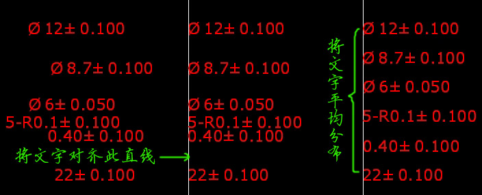

不知AutoCAD是否有文字与直线或者圆弧对齐的命令?
4 X6 q. h- R4 o是否有将文字在一定的距离之间平均分布的命令???! |6 r0 K& }) I$ N- r$ s
请看附图。。。

如果真有这样的命令就省事了。1 O8 g  t* d% o. B& v6 ^8 I# `) z* I
我如若碰到类似问题是这样解决的:在文字特性里面修改“对正”方式为“左”,然后采用复制命令,将第一行文字等行距复制下来,然后修改复制下来的文字。方法可能比较笨,减小了。
 楼主| 发表于 2007-9-17 10:15:05 | 显示全部楼层 来自: 中国香港
楼上所说的方法,对于我来说是行不通的,因为那些文字都是由标注出来的尺寸炸开的,如果一个一个去修改反而会更慢……
发表于 2007-9-17 10:20:47 | 显示全部楼层 来自: 中国山东青岛
我也用3楼的办法...5 a5 L) z0 X1 J' C
4楼的文字直接来自尺寸,那就先使用阵列等命令画一个表格,然后用移动命令,选第二移动点为表格中各个排的左上角,这样出来的效果就整齐了.

 楼主| 发表于 2007-9-17 10:33:01 | 显示全部楼层 来自: 中国香港
这样做是整齐,但速度慢。: [  E5 m( r2 O/ o( g! H( N
我想应该有这个的命令才是呀

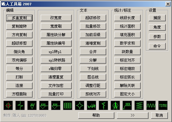

发表于 2007-9-17 10:39:22 | 显示全部楼层 来自: 中国江苏扬州
用“贱人工具箱”就可以了
 楼主| 发表于 2007-9-17 11:49:07 | 显示全部楼层 来自: 中国香港
我刚刚下载了一个“贱人工具箱2007”,是有很多命令,
1 p+ I) U6 h2 Z* P# M! M" ~但其中的“调整行距”只针对单行文字,“按线对齐”只针对文字的方向,而不是位置。。。
8 ^& ?' v' c  ~+ n. ?$ e所以不能解决这个问题。。。。。。

用文本框的夹点 捕捉和直线的垂足不就对齐了么
' L/ o9 S6 g4 W
% `" \' ]4 H  B' f- w3 d; x我一直都这样做的
: f4 A( L3 P1 c7 p2 N自己可以尝试一下!
 楼主| 发表于 2007-9-18 21:36:46 | 显示全部楼层 来自: 中国香港
原帖由 wuchangyuan 于 2007-9-18 16:45 发表 http://www.3dportal.cn/discuz/images/common/back.gif  |( n8 U) b7 d2 t. v1 j9 N
那个工具箱,到什么地方下载阿,我好像在我的软件也安装一个阿,。
3 w8 i$ c( r& }8 W" q
+ x9 W8 J$ ^8 B7 t5 x4 y这里有下载呀,http://disk.thysea.com/?kevin ,在“Other files”文件夹中。。。
