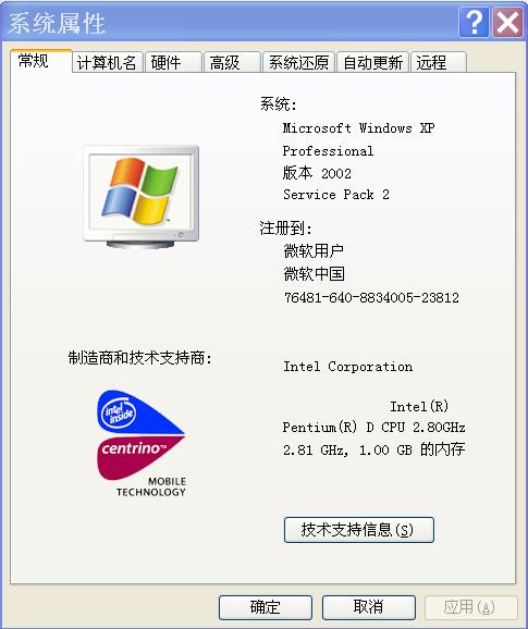

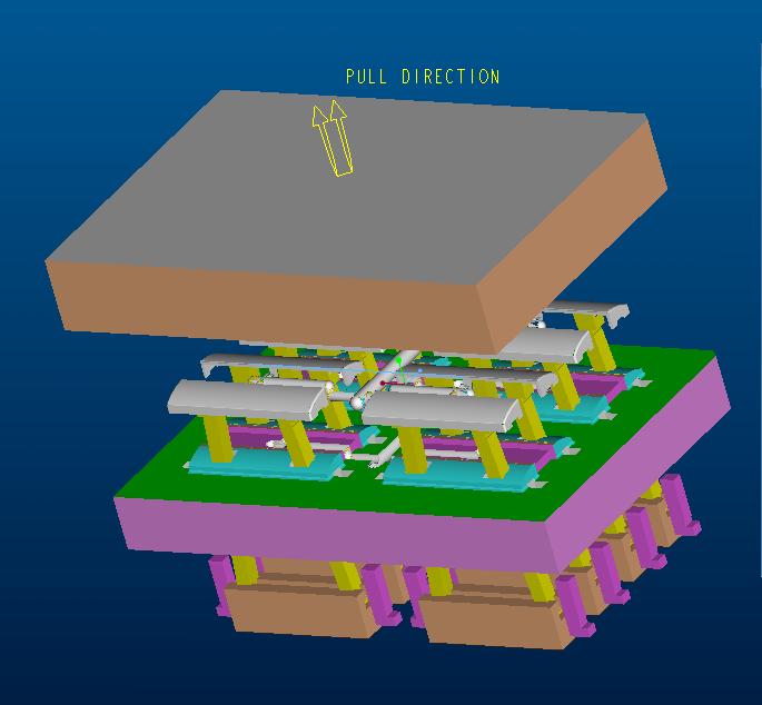

电脑这个配置玩proe2.0的画这个图怎么不顺,转不动,还独立显卡256m的?

跟操作系统安装或者驱动程序不匹配有很大关系,建议你找个懂行的重装系统,找最新的驱动程序。如果还不行,哪就是硬件不匹配导致不流畅

是的,电脑配置是不错了,你的设置有没有问题啊,先看一下虚拟内存设置,这个太多原因了
发表于 2007-9-19 12:28:45 | 显示全部楼层 来自: 中国江苏南京
回去
1、把你的虚拟内存加大
, I* W" f" V8 d- b% [2 |2、把系统还原去掉7 U4 f: }2 f9 @# ], U/ q
3、把XP的视觉效果去掉& D" O0 a5 U. q/ c! J: Y& W; L' Q
4、改FAT格式为ntfs格式

还要看你这个文档的大小啊,如是文档大,就占用内存大,运行也不顺畅了

机子配置没问题,可能是出在显卡驱动未装好,或驱动程序不相匹配,其它影响不太
发表于 2007-9-24 13:03:56 | 显示全部楼层 来自: 中国上海
你随便开个窗口,然后用鼠标点住标题栏,迅速的左右移动几下,看看是个是窗口有拖曳的现象,就是一卡一卡的,如果是的话,那就是因为你的显示卡驱动没装对,建议按照自己的显示卡配其驱动,不懂的话可以叫个高点的手帮你
