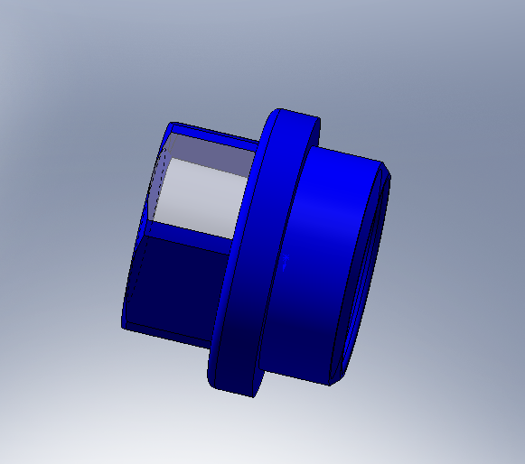

发表于 2007-9-16 15:57:01 | 显示全部楼层 |阅读模式 来自: 中国河北沧州
不知怎么操作了,一个面变的透明了。

发表于 2007-9-16 17:48:44 | 显示全部楼层 来自: 中国江苏无锡
楼主,请你把这个零件发上来,分析一下吧!

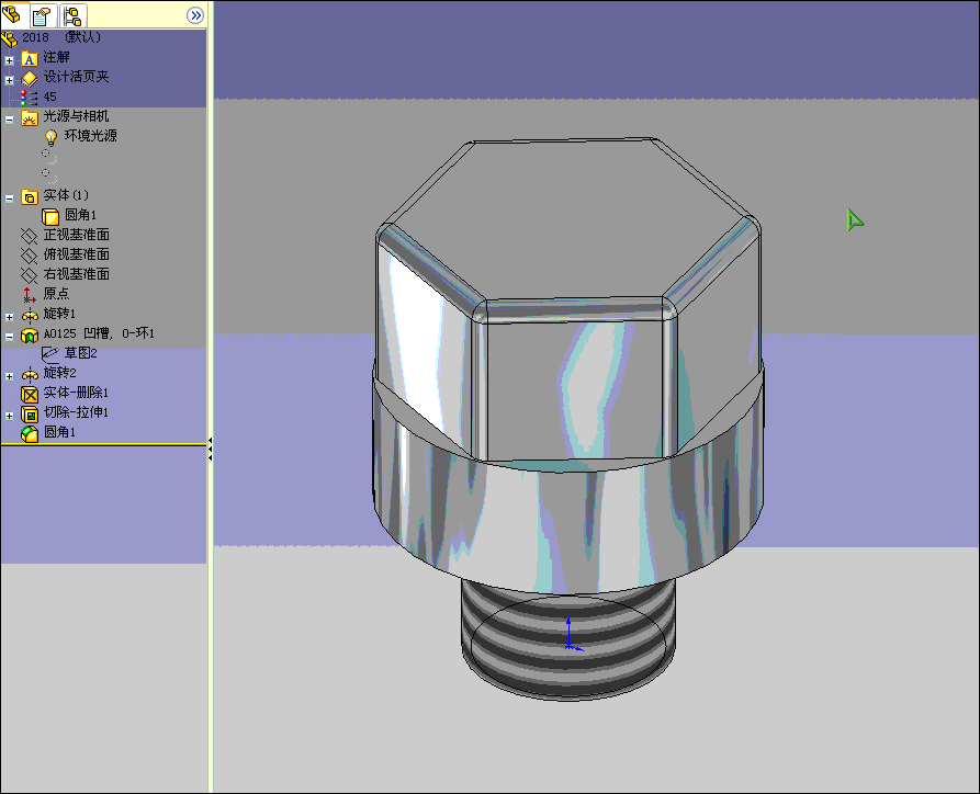

发表于 2007-9-16 22:17:09 | 显示全部楼层 来自: 中国江苏无锡
经过思考,我让它一个面变透明了,可以看见到里面了,并选择里面的面了.
" n: U. }+ }% @, Y# d3 x' O& Q: D变透明的面,重新选择,要按住SHIFT键,将可以点取到透明的面,并重新设置让它变回不透明的情况.7 T% a3 w: L, V/ D+ v: }8 \

发表于 2007-9-17 09:12:04 | 显示全部楼层 来自: 中国浙江杭州
SW零件里改变颜色或透明度的选择有几种类型的,可以选面属性,特征属性,实体属性.这些是有区别的.
