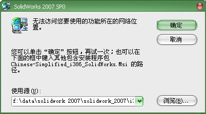

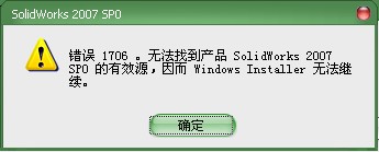

今天清理系统好像把SolidWorks的程序文件清理了,现在无法打开,每次打开都提示寻找安装文件,如下图. x  n% E/ C: P
1.jpg ; {: }7 j7 s  c1 s  M; w) T  l* U' i
2.jpg % L( {4 C  j9 \7 P0 R/ B2 R, P* c
3.jpg ) h0 B1 I/ T$ L
有没有知道这个问题的,告诉一下缺那个文件,非常感谢。不然又得重装一遍,谢谢大家了!/ N/ h' w+ C: H) Q1 I

有SW2007的安装光盘或虚拟的ISO文件吗?载入试下.

有可然在你卸载其他的软件时,把SW的一些库文件也一起删除了,或者是杀毒软件给杀了,你试试把安装文件重新放入。然后点确定。
 楼主| 发表于 2007-9-16 16:24:37 | 显示全部楼层 来自: 中国山东烟台
谢谢各位的指点,我用安装程序重新修复了一下,现在可以用了,就是不知道那个关联的文件被删了

我觉得重新载入安装盘,然后修复一次试试。。
发表于 2007-9-16 19:24:52 | 显示全部楼层 来自: 中国上海
修复安装一下就可以了
