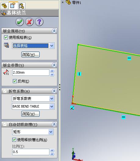

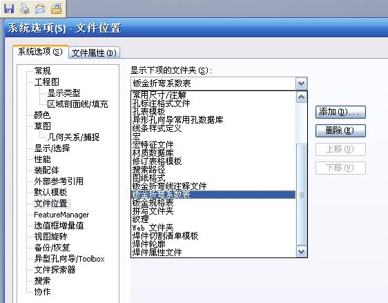

另外折弯系统数表大都是根据实验确定的!如果你们公司实验已确定有折弯系数表,最好能自己作一个,要做成EXCEL格式的,然后放在你所安装的SW目录下的:\Program Files\SolidWorks\lang\chinese-simplified\Sheetmetal Bend Tables里面,在用到钣金折弯时先勾选使用规格表,再选自己制作的那个表格就可以了!
