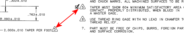

发表于 2007-9-15 10:38:56 | 显示全部楼层 |阅读模式 来自: 中国江苏无锡
如图  那个三角形的符号表示什么

发表于 2007-9-15 11:05:11 | 显示全部楼层 来自: 中国浙江台州
老外的图纸,三角形加4是对尺寸0.108的一个标记,在图纸的技术要求里或标题栏里应该有对它的注释说明。

发表于 2007-9-15 16:45:53 | 显示全部楼层 来自: 中国台湾
一般老美的圖面會在圖形旁邊加註一個三角符號,裡頭有數字,往往代表在其註解的地方有其對應的說明。
6 z- O+ ?7 t. Q9 Q# e; @8 V4 f不過三角符號的三個頂點是有圓弧角的,非尖角,若是尖角的情形還有一種情況就是,設計變更符號,在圖框中的設計變更欄也有其對應的符號。

发表于 2007-9-16 10:13:25 | 显示全部楼层 来自: 中国湖南株洲
这是老外的图纸,三角形加4是对尺寸0.108的一个标记,我们公司的引进设备图纸上多的是这种表示方法,下面有相应的说明。

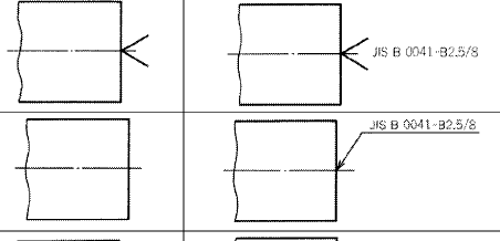

根据我的图纸  我把它理解为机加工后尺寸有变化的地方,因为我在图纸里没有发现有对应的说明。不知道我的理解是对还是错的。& q: B5 C4 `; Y6 T& C8 [
还有 顺便再问问这个图上的标记又表示什么呢(就是像倒三角的那个)  ,这个图纸是老美的图

发表于 2007-9-17 11:18:57 | 显示全部楼层 来自: 中国台湾
那串標註的含義為:
# X* l( f4 U7 Z! H/ y9 D鉆2個φ5.11(0.201)貫穿孔。2 v" F2 H# M7 W
攻2個1/4-20UNC螺紋,配合等級為2級。+ O$ [; a: Q9 B  N4 Y$ E, b7 M% G) t
在端面鉆2個φ8.74(0.344),夾角為82°的中心孔。
, g  h; l3 l) T( s' W* a
8 v8 m0 m. u5 p那個符號為中心孔簡略圖示法。(一般JIS標準有此規範,至於美國理應如此)
0 {; l6 W" u( y若有錯誤請各位先進指正。
' p1 T( l0 o0 T- K2 v7 m: _) d9 p* A
: Y! ?" D8 f( X6 _[ 本帖最后由 raiz15 于 2007-9-17 11:29 编辑 ]

发表于 2007-9-18 09:33:12 | 显示全部楼层 来自: 中国广东惠州
3\5\10楼的说法是正解,这些方法是美国图纸的标准表现手法,参照的标准是ASME14.5M-1994或ANSI 14.5M-1994.
发表于 2007-10-1 18:21:56 | 显示全部楼层 来自: 中国湖北十堰
倒三角表示孔口倒角,PROE画图时都是这样表示的。
