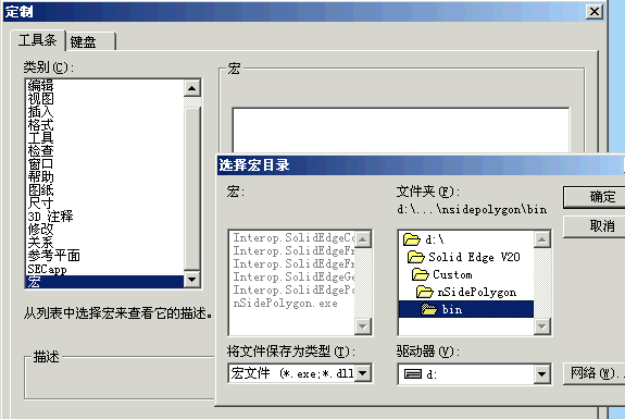

先进入草图绘制,然后在工具栏空白处点击右键选择“定制”
\Solid Edge V19\Custom\nSidePolygon\bin

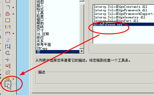

拖到工具栏上
拖到工具栏上

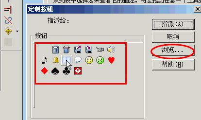

定一个图标,可以浏览找别的图片
定一个图标,可以浏览找别的图片

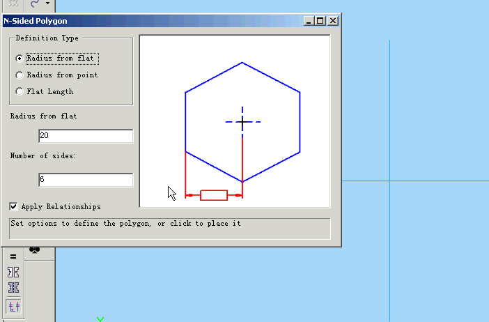

运行后出现此界面,选择你要创建多边形的边数、尺寸与方式

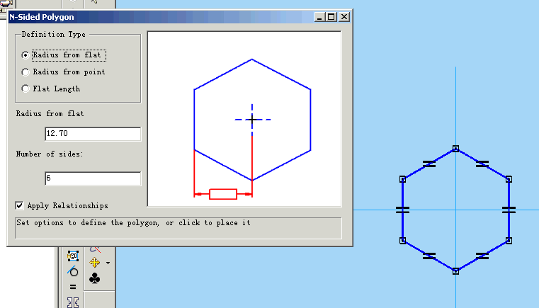

可以带着约束
可以带着约束
