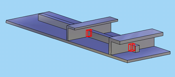

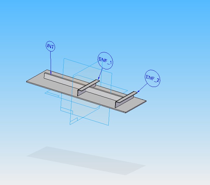

我有以下问题,请高手指教:3 j' h8 |. o2 D* O0 k0 ]
此图是一装配体,INT,ENF_1与ENF_2及下方的底板都是一个单独的零件,且INT与ENF_1,ENF_2都有干涉,我的问题:! e) ]+ T, G/ q8 V' i, m- \8 _
1.在此ASM文档模式下,如何对ENF_1及ENF_2进行干涉部分的切除材料。' K: L6 d7 f7 Z) Y0 Q7 _6 g$ n( J
2.我要复制一个ENF_1,沿INT的长度方向,位移D,如何进行,最简单的方法。
3 m5 k& m5 H5 c6 i- D3.我新建一个文件plane.par,保存,不作任何编辑,退出,在此装配体中插入此plane.par文件;利用参考平面装配;完成;在pathfinder里找到此零件,右击>编辑(edit),进入此文件的激活环境,我要问的是,在这个环境中如何得用其它零件的表面,例如,我草绘一个截面,使用“拉伸”操作,拉伸方式选用“从...到...”(from...to...),哪么此时我想选用其它零件的表面,有什么办法(此时非当前零件的表面无法选中)6 a# a. l2 D) g5 ~% e8 `
不知我有没有表达清楚,肯请有兴趣的朋友指教及讨论.$ u$ g# l. O9 O

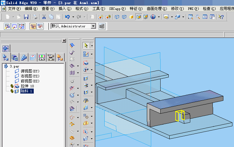

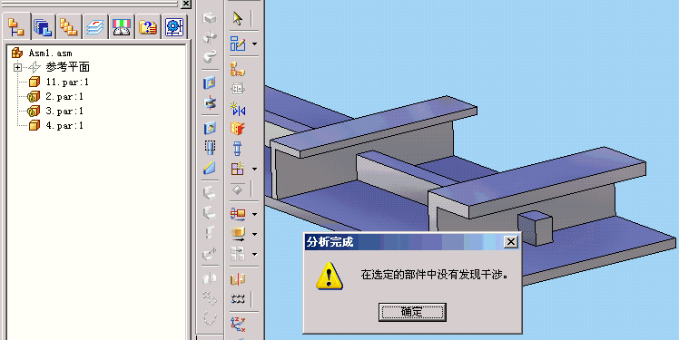

+ Q# H1 B' G" h$ s! }楼主的问题我简单第给解答一下,各位有何见解,欢迎讨论。( a2 t! n$ P( v/ S# T/ J8 y
参考你的例子,使用干涉检查发现这两个地方干涉

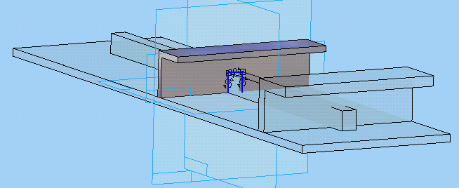

在装配下编辑其中一个零件,参考其它零件的轮廓切除干涉体积,注意SE的开放轮廓技术非常方便

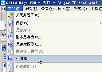

se的还原功能,如果你的关联设计不小心搞坏了整个装配,没关系,还原即可
同样处理另一个
同样处理另一个
现在发现没有干涉了。并且保持了关联关系,如果中间零件变化,两个L型零件中间切口也会关联更新

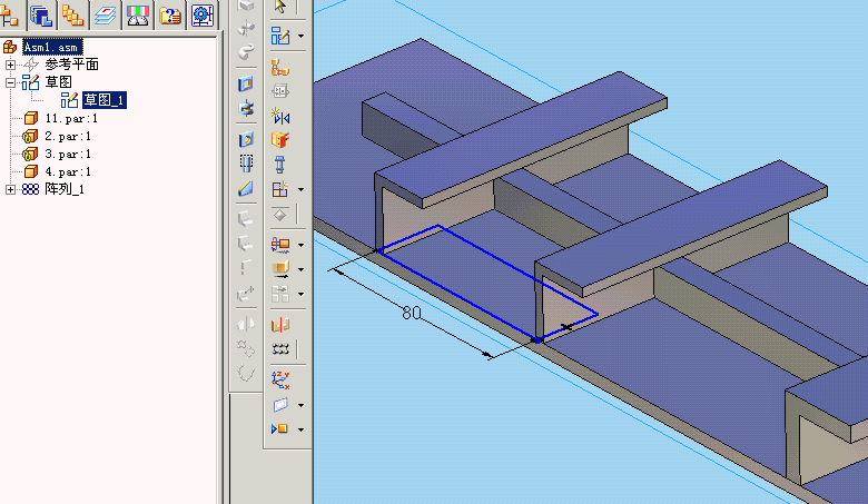

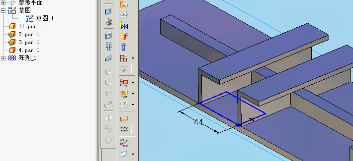

发表于 2007-9-16 18:25:40 | 显示全部楼层 来自: 中国山东济南

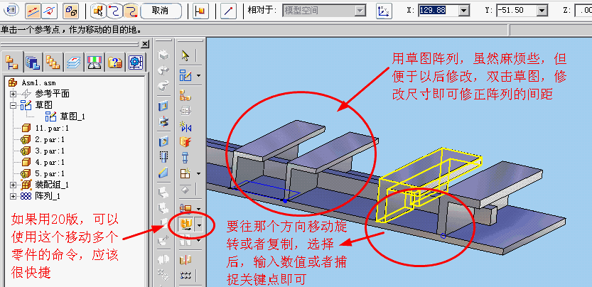

2.我要复制一个ENF_1,沿INT的长度方向,位移D,如何进行,最简单的方法。7 o" D- G! F/ T6 p3 S8 k) o" d
$ A5 z* V) r/ s: j& i$ l
一种是用20版的移动多个零件的命令来实现。% @! f4 D# N  @$ j7 ?
一种是使用装配草图来控制,建议使用装配草图,虽然稍微多两步,但以后便与控制。) g$ x- y2 _* Y* V

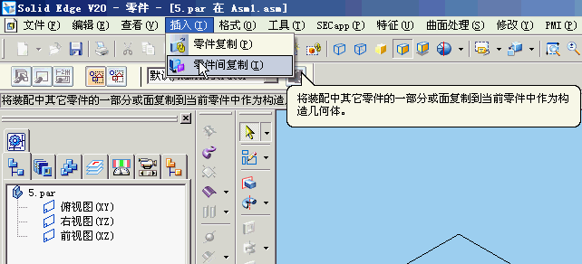

发表于 2007-9-16 18:26:44 | 显示全部楼层 来自: 中国山东济南

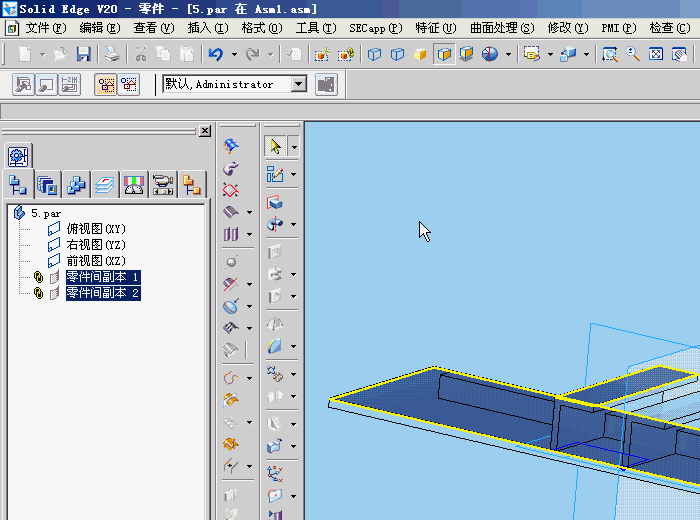

3.我新建一个文件plane.par,保存,不作任何编辑,退出,在此装配体中插入此plane.par文件;利用参考平面装配;完成;在pathfinder里找到此零件,右击>编辑(edit),进入此文件的激活环境,我要问的是,在这个环境中如何得用其它零件的表面,例如,我草绘一个截面,使用“拉伸”操作,拉伸方式选用“从...到...”(from...to...),哪么此时我想选用其它零件的表面,有什么办法(此时非当前零件的表面无法选中)6 Z7 O5 p2 [, y7 z* {9 e9 H9 Q
) A. |. D0 `/ H8 `0 J使用零件间复制的命令,你就可以参考其它零件的特征面了。/ {4 l: S/ S3 u* X" i, Z
& i$ |6 }) w9 q& _. K. @
[ 本帖最后由 heyantian 于 2007-9-16 18:28 编辑 ]

 楼主| 发表于 2007-9-17 19:13:57 | 显示全部楼层 来自: 中国江苏苏州
非常感谢Heyantian的回答,受益匪浅,特别是inter-part copy的应用.

; J/ t( Q# H: s" d. `9 i" I1:选中对象文档>edit;进入par文件编辑环境, v! U  d: q/ z% G: V5 G% |
2:insert>inter-part copy,选择solid进行拷贝) _" C) ^, Y. |$ ~, t" S8 Q' A
3:使用boolean feature进行布尔减运算(用help>command finder寻找boolean feature)

发表于 2007-9-18 01:08:16 | 显示全部楼层 来自: 中国山东济南
干涉部分形状复杂,可以使用面替换掉,如果在复杂的话,还试图这样做就说明我们需要调整思路,另找个方向突围了。
