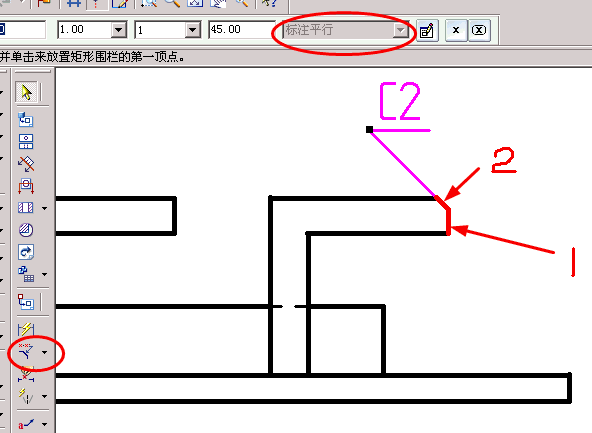

发表于 2007-9-16 18:45:43 | 显示全部楼层 来自: 中国山东济南
你可以这样标注。
, J7 T) t+ f2 j! r! o3 e选择倒角标注,从上面的条形工具栏上切换“沿轴”为“标注平行”,然后选择倒角相邻的一个边,然后再选择倒角的边,将标注放到适当的位置即可。, w6 X8 m' p4 E$ [3 Q$ U
