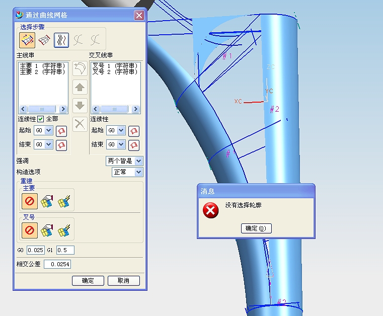

[已解决] 网格曲面修改后报错“没有选择轮廓'什么意思?
发表于 2007-9-14 09:19:02 | 显示全部楼层 |阅读模式 来自: 中国山东
sw2.jpg 5 J& s' l+ p% ?/ C3 @; G
9 j* O5 V2 D4 N
曲面修改后,界个在中间的曲面地方没有形成,我就手动修改了几个不好的地方,检查引导线及交叉线,没有错,结果出现了上述错误。没办法,我有重新选择,结果还是一样。7 l& P1 K. R# P% s, i, k
那位大哥知道,这个报错所包含的信息?现在我郁闷的是错了还不知道错在那里/ e* h  ^$ i/ t( b: B2 ^& d
谢谢
发表于 2007-9-17 19:08:26 | 显示全部楼层 来自: 中国浙江台州
5 {! S2 }1 K6 \+ c) L
那是你的轮廓线没有闭合的后果9 l" b, P: v# J* b
你把你要网格的线重新取出来7 C6 A; o# A, {6 N- E7 i' l& }0 K. b
  连节的地方要连在一起不要有空隙
( g$ P1 b* @. P& _  最少的空隙不要超过0.058 [* ?) @0 [0 A
那样就可以了
" \8 f; x  l& [/ L# l 做的时候看仔细啊
阿帕奇 + 3
发表于 2007-9-17 19:09:28 | 显示全部楼层 来自: 中国浙江台州
是0.05MM
& n  t0 f0 x2 V 不是英寸
 楼主| 发表于 2007-9-18 09:11:47 | 显示全部楼层 来自: 中国山东威海
谢谢,偶知道了,可能是修改的过程中某条线跑位置了,偶重做 了,就好了。知道错在哪就好办多了。
* U( o2 ]! }5 a; u: k' K谢谢大哥指点。
发表于 2007-9-20 07:33:53 | 显示全部楼层 来自: 中国江苏镇江
随便说两句,和你探讨
如果做此网格面的时候,建议把不相干的几何对象临时消隐,这样有利于检查参与构面的,各个曲线之间有无断开、重叠等缺陷,注意检查各个曲线端点是一定要放大,放的越大,越容易发现问题。
 楼主| 发表于 2007-9-20 07:50:30 | 显示全部楼层 来自: 中国山东威海
的确,有时候东西多了真不好看,还好偶得作图习惯是分层比较规范,处理起来一般还勉强凑合,曲面作辅助线太多,没有个好习惯,自己能把自己弄晕了
