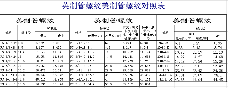

有没有NPT螺纹校对规参数?有人能提供吗?

在看论坛上这帖:  X% a  R2 w$ v; \+ O7 P. }
NPT螺纹PT螺纹:http://www.3dportal.cn/discuz/vi ... &extra=page%3D1
