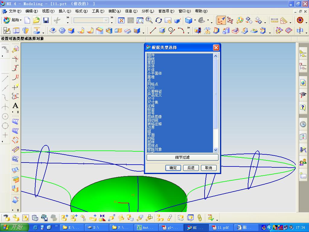

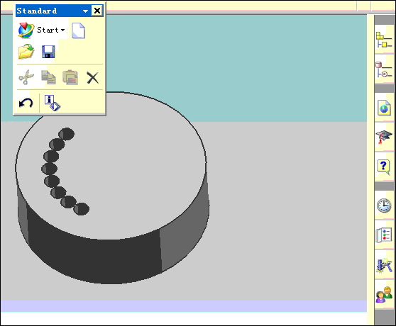

很久没有用UG了,今天试着用一用,发现阵列特征用鼠标选取(尝试过多次,也用过过滤器),后删除阵列特征(图中那个孔),结果连那个父特征也跟着没了,但在导航器里删除阵列特征却没有问题,为什么啊? 删除阵列.jpg 8 z# m8 n$ d  T3 m4 V. n

是这个样子的,在删除下面没选不中阵列的特征,朋友可以选择器打开看一下,里面只有实体啊,片体啊,却没有阵列特征,所以您删除的时候连原来的特征也一并删了,还有对阵列的东西是不能单独操作的。他只作为一个特征了,我是这样理解的。

发表于 2007-9-13 17:35:22 | 显示全部楼层 来自: 中国河北保定
不好意思,那可能是版本的问题,我这里没有,如图,所以我想是这个原因了,要是有的话那我就不清楚了,因为我这里一选的时候就是整个实体都选是了。
 楼主| 发表于 2007-9-13 17:42:54 | 显示全部楼层 来自: 中国江苏镇江
我也是用4.0的,英文的,选择器里有instance(就是上面图中我打开信息看的那东西)

从右侧的导航器里面应该可以删除的,导航器是非常好用!
发表于 2007-9-14 07:39:09 | 显示全部楼层 来自: 中国浙江杭州
学了一招,删除阵列的方法,谢谢交流。
发表于 2007-9-14 08:32:37 | 显示全部楼层 来自: 中国上海
个人习惯在导航器里直接删去
