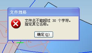

发表于 2007-9-14 11:51:05 | 显示全部楼层 来自: 中国浙江杭州
点导入之后跳出这个对话框
看看这是怎么回事,就算改变文件名也是一样,导入不了。
发表于 2007-9-14 13:26:07 | 显示全部楼层 来自: 中国山东潍坊
这个啊,我导入的时候出现过,你需要将导入的文件(dwg)放在D、E盘,目录最好不要深,文件名不能有汉字,最好用英文名字,这样导入就没有问题了!!
发表于 2007-9-16 10:42:47 | 显示全部楼层 来自: 中国江苏扬州
直接打开UG,然后有新建和打开,点打开CAD文件就可以了,注意底下打开文件的格式是DWG/DXF才可以看的见那个CAD的图标
发表于 2007-9-16 10:44:15 | 显示全部楼层 来自: 中国江苏扬州
打开的文件不可以是汉字,有汉字也打不开
