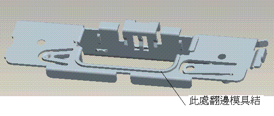

請教高手,此產品是連續模生產的,圖中的翻邊結構如何實現,小弟想不出賴,望高手指點!!謝謝

参考
1、翻孔,和普通翻孔一样,将孔边翻直
. U, ^  {: M) F  U, m3 B2、扩口,将孔口翻开,成喇叭口1 ^7 ^4 Y, J8 [9 R2 S9 f
3、扩口,将孔口进一步扩开
6 B5 U" ~: Y# L. \4、打平,将孔口压成如图的形式, p  `% f1 j, v/ f/ f6 p
5、整形

先谢谢你的帮助,我看到的翻边的地方是2步完成的,第一翻直角,第二就完成了,我就是想不明白,期待高手讲解啊~

因为,附件要流量 ,没有下载。所以就多几步,真正用的时候是可以适当减少的。(并不是每一步都是必须的)

* p# g( Z  \( Z& l8 c& u6 p! r其实没什么,就是卷边,变形量不太大完全可以!

我就是對它的結果不明白,隻看到在生產,2步就完成了,網上和書上所講的都是 汽車模上用的斜楔式結構,連續模上用的不好找,所以一直弄不明白。請各位高手積極發表高見啊

1.翻边
* I  E4 f7 N. |7 J7 k8 N( B, |9 ^2.压平
发表于 2007-9-24 23:00:01 | 显示全部楼层 来自: 中国广东珠海
1翻孔;2翻边;3整形

翻边   压边再拍平就OK了吗
发表于 2007-11-18 15:33:40 | 显示全部楼层 来自: 中国浙江温州
成型工艺4 L: i. L2 o# b' v, ~+ z; ^
1冲孔
6 n! Z) ]; W; c- q5 m8 G3 p- ~2翻边成90度
* I0 Y6 i6 X( m  e9 O7 N4 M3扩口120度3 N% Z0 h: g4 \0 ?5 \# k
4再扩口160度
' f7 z/ T$ P& L. U# r, t, k5压平
: G7 u, B* `0 R3 r5 s! y: z6整行) Z: P& g4 g) C! o( H2 Z
可以通过内孔定位保证孔公差
