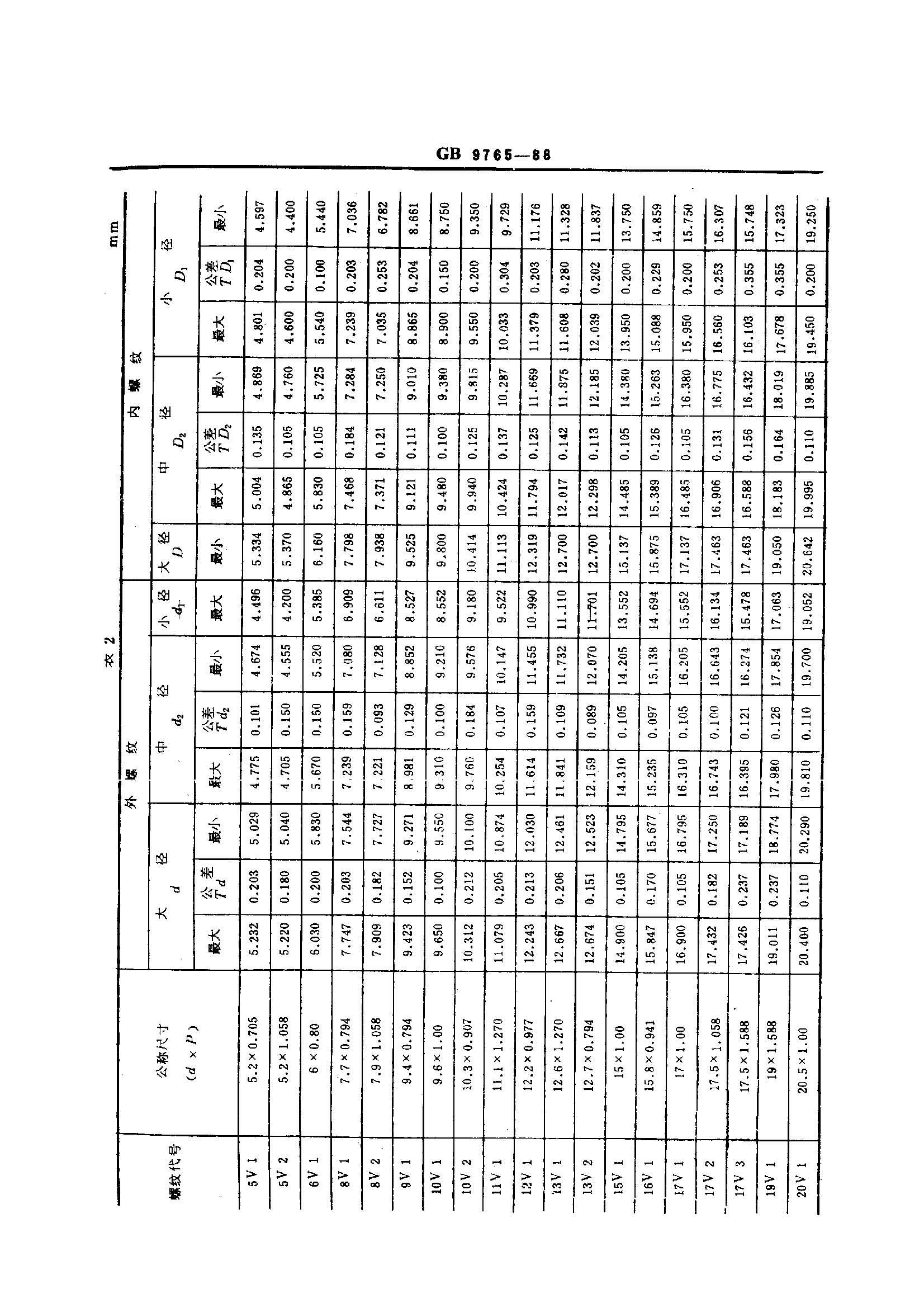

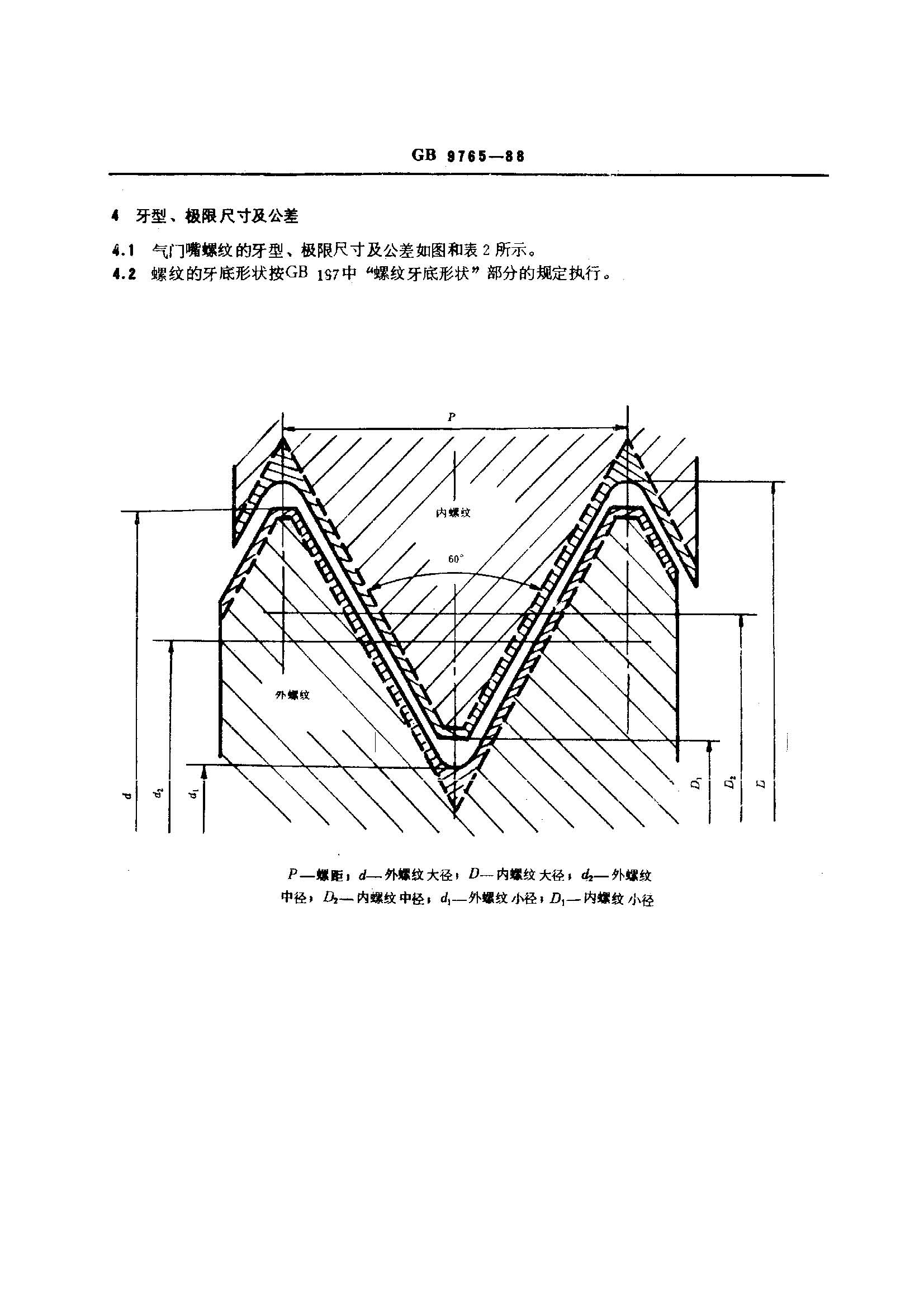

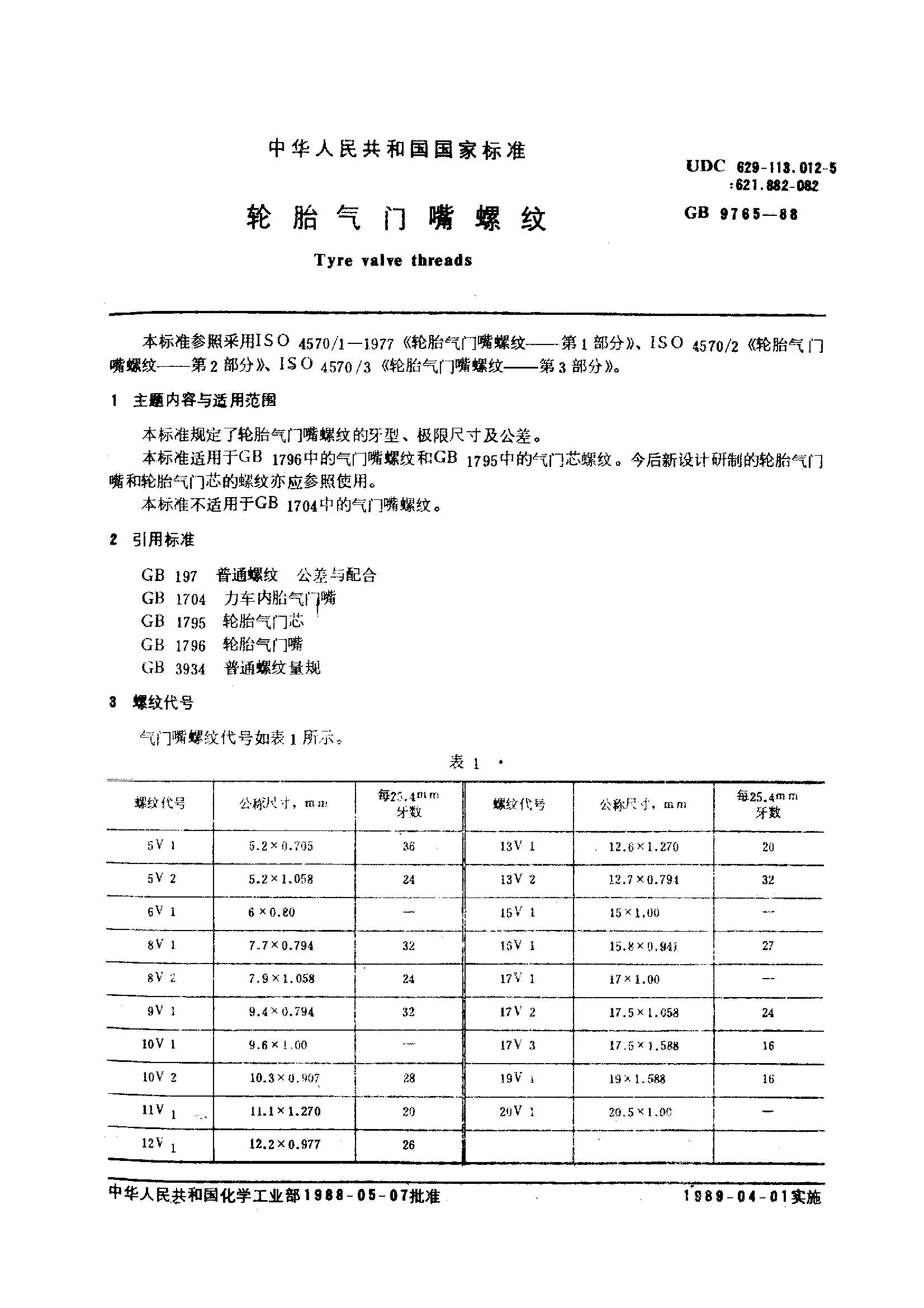

发表于 2008-8-22 18:01:15 | 显示全部楼层 来自: 中国香港
P0.8螺距是6V1气门嘴标准上规定的
发表于 2008-8-22 21:06:31 | 显示全部楼层 来自: 中国浙江台州
M6*0.8应该是非标细牙螺纹
发表于 2008-8-22 23:24:03 | 显示全部楼层 来自: 中国上海
原帖由 Happiness 于 2008-8-22 18:01 发表 http://www.3dportal.cn/discuz/images/common/back.gif
" N2 _8 U5 n  c' p4 w0 M: P3 k% g5 [P0.8螺距是6V1气门嘴标准上规定的
* V' L4 f; h/ Z6 e1 O0 `6 g9 w8 A' _2 X谢谢,第一次听说这种螺纹。- R' G# p9 w& O( j6 s
: w" m  }# D: P
GB 9765-88 轮胎气门嘴螺纹 http://down1.bzjsw.com/XaCe/665/BZ966396282891.rar
GB 9765-88 轮胎气门嘴螺纹.pdf
207.36 KB, 下载次数: 7
zyxwq + 3 应助
