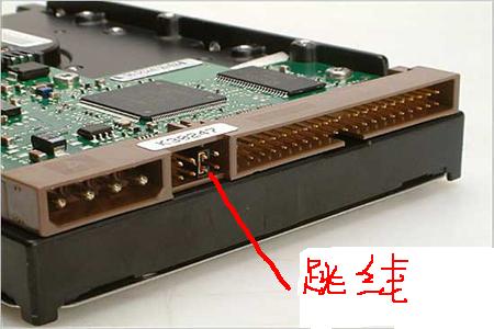

我找到一块硬盘做系统盘,可是我把硬盘挂上后我原来的硬盘就不被识别而且还出现荡机的现象,我把我的硬盘拿下来以后小硬盘可以启动,这是为什么呢?* c& E! e8 s+ c" m; |# W% ~
是不是BOIS里面需要设置呢?

BIOS只要设置成自动就行了!还有就是你的硬盘的主从跳线设置好了没有,并且按照连接硬盘的数据线正确连接,主盘接在数据线端头,从盘接在数据线中间!

注意主从盘的跳线设置!!两个主盘的话是不行的!!

不好意思,我当时连接的时候就是把数据线连接上然后就是电源线插上,跳线是怎么回事呢?是不是还有一跟线要连接的么?1 [7 Q0 H$ a7 v, D* K
还有数据线可以颠倒一下头使用么?我现在的硬盘位置数据先正好有一点点够不到,如果可以反过来就正好了!

. L+ o: V2 R& e& _$ a+ G      跳线是对硬盘主从特性进行设置的4对连线,在数据线接口旁边有8根或9根针的就是了,是4对或4对加一根,把那4对针进行不同的连接就表示不同的主从特性!& `) B' C" H1 ]$ b4 A6 b
     硬盘数据线是不能随便调头使用的,标准硬盘数据线分为两段三个插口,它们的位置是固定的!

那么我要是准备把硬盘做为副盘的话,跳线要怎么放置?有没有固定的放置?
2 @0 \- O  d, W5 s7 K9 b; b现在的情况就是我的两块盘都可以单独启动系统,我打算把其中的一块作为幅盘,跳线要怎么放置呢?/ d; f% r# ]4 }  y2 L
还请多多赐教,我对于这一块的知识是盲点# b* |5 X4 z; p7 I! \. P7 @
