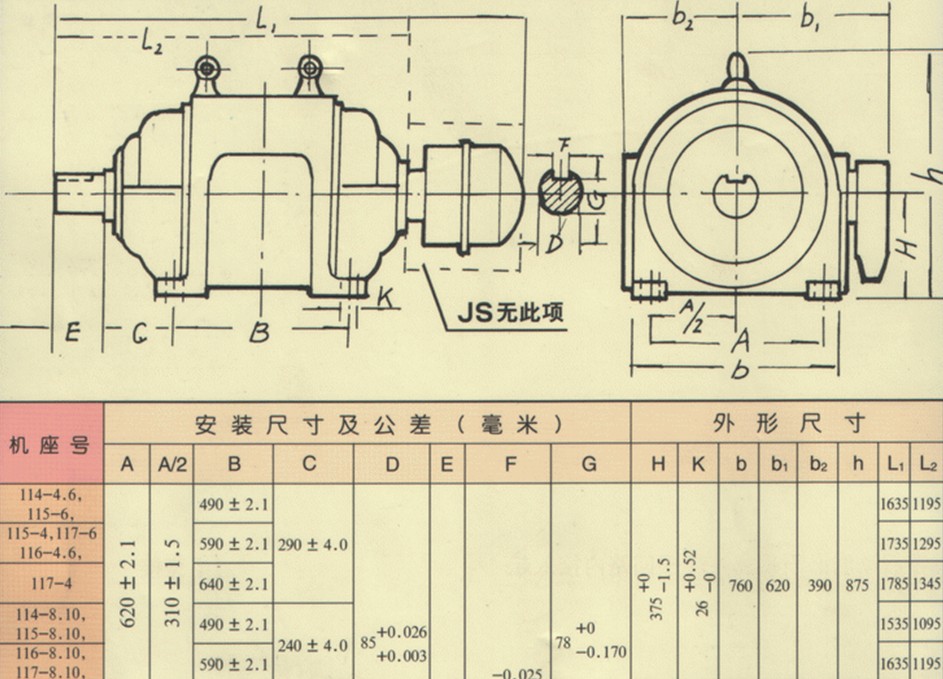

求JR117-8(绕线型)电机的主要尺寸,我要做基础图,手册又查没有
发表于 2007-9-14 12:01:47 | 显示全部楼层 来自: 中国广西南宁
JR—JS系列中型电动机资料9 A6 Z" d4 D1 H4 `4 Q- D2 a; L
, i" Q, ]4 }% A& a1 X% h( I- C[ 本帖最后由 2005llnn 于 2007-9-14 12:02 编辑 ]
JR—JS系列中型电动机.rar
298.4 KB, 下载次数: 9
zyxwq + 3 应助
 楼主| 发表于 2007-9-14 18:32:36 | 显示全部楼层 来自: 中国福建三明

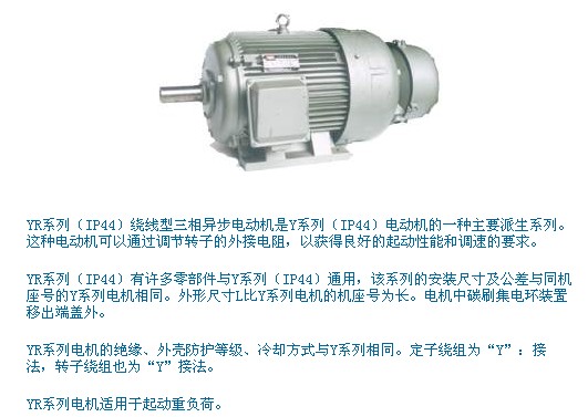

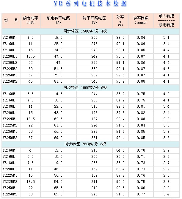

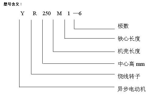

这种电机与我们现在的YR型电机有什么不同,手册上讲,YR代号为包括原JR在内的电机,但我找不到相似尺寸的
发表于 2007-9-15 11:33:06 | 显示全部楼层 来自: 中国广西南宁
YR系列电机安装尺寸及公差与同机座号的Y系列电机相同。+ y, h9 O' I+ b  H" T5 ^. s) Z
YR系列(IP23)电动机(机座号160-355)为防护式绕线转子中型三相异步电动机,是最新设计的更新换代产品,其功率等级和安装尺寸符合IEC国际标准,电动机的外壳防护等级为IP23,冷却方式为IC01,连续工作制(S1)。适用于不含易燃、易爆、腐蚀气体和较为清洁的自然场所。本系列电动机能在较小的起动电流下,提供较大的起动转矩,并且能在一定范围内调节转速,可广泛使用于:(1)需要比鼠笼转子电动机更大的起动转矩(2)馈电线路容量不足以起动鼠笼转子电动机(3)起动时间较长和起动比较频繁(4)需要小范围调速(5)联成“电轴”作同步转动等场合。如:绞车、提升机、拔丝机、压缩机、球磨机、榨糖机、卷扬机、传输带等需要重负载起运、短时过负荷运行的机械设备。本系列电动机具有效率高、过载能力强、噪声低、振动小、结构可靠、外形美观等优点,特别适合对外出口,并可与进口设备配套、互换。本系列电机是JR、JR02等老系列绕线转子电动机的升级换代产品,具有节能降耗,采用国际标准和运行可靠等特点的理想产品。电动机采用B级或F级绝缘,额定频率为50HZ,额定电压为380伏(也可制成660伏),定子为△接法,(660伏时为Y接法),转子为Y接法。电动机的结构及安装型式为IMB3(机座带底脚,端盖无凸缘,卧式)。
