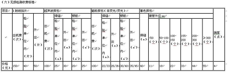

给个江苏身的现行收费标准,供参考。2 j4 D7 `+ F7 Y& O1 T8 o$ v3 D/ c6 E8 E

谢谢楼上的两位,对不起,我一开始没有说清楚,我是要对上根曲轴进行全面超声波探伤,请问如何收费?
