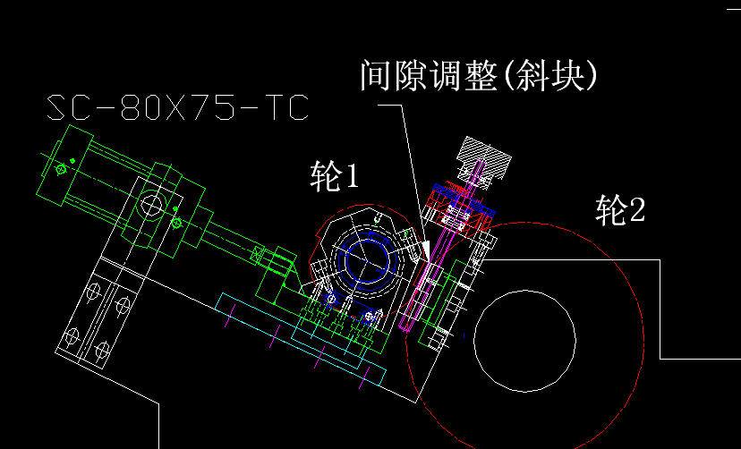

间隙.JPG   a+ @; q  d0 R3 _) V
两导轮的间隙调整(调整范围很小--0.5mm内):
7 |! G, N* X8 @7 ^/ f+ a. X& h基本参数:其中一支导轮固定,一支导轮可动(用气动或油压)
) D* V" T4 H' w4 x- _要求:      可精确调整两导轮的间隙
* i0 P/ A  h: m' I! O- c5 S" y* L
3 a. N% B6 w; E$ l% k5 E* L8 L我现在用的是丝杆带斜块调整两导轮的间隙4 C/ ~7 n6 |9 o7 B1 a# g4 v
% r/ X0 c! c; [
1 F! `. I6 L* x% q' x" ^请各位,说说哪种好方法能更好的间隙调整及如用自动控制间隙的又如何做?0 P% J1 \0 R0 x+ w/ i

发表于 2007-9-12 22:05:42 | 显示全部楼层 来自: 中国重庆
用位移油缸& s" v! |2 T4 z5 b& U% m
或者加上位移传感器

 楼主| 发表于 2007-9-12 22:41:22 | 显示全部楼层 来自: 中国江苏苏州
谢谢楼上,那可以随时调整吗?
2 }" u. `$ Y! f/ {也就是我的气动或油压动作后两个滚轮的间隙是需要调整的,5 T; I/ @8 r" E7 m$ }4 |6 W
控制精度为0.01mm内.

 楼主| 发表于 2007-9-12 23:15:04 | 显示全部楼层 来自: 中国江苏苏州
两个滚轮原距离为150mm,然后用一150行程的气缸或油缸.2 C/ I1 [" w6 ?- Q7 e& R
那理论上两轮的间隙为零.
6 n+ X, R( a( K3 J但是呢
9 H2 [2 m& X# |! ~8 _需要根据使用不同要调整两滚轮的间隙
+ @  Z' N* Y9 ^+ f0mm-----0.1mm之间.' E- v' L, D* \5 ?5 O9 B, W' s/ |4 h3 w
那如何进行

 楼主| 发表于 2007-9-12 23:42:25 | 显示全部楼层 来自: 中国江苏苏州
发表于 2007-9-13 10:55:12 | 显示全部楼层 来自: 中国甘肃兰州
1.斜块丝杠要用电机带动。/ E/ U8 Y- y7 w7 X
2.电机可以正反转动。电机转动时间按斜块厚度确定。9 r) M5 y4 a0 X+ G
3.电机指令由PLC发出。" I' \0 I8 u3 e0 y2 Y9 P3 w+ T
4.PLC发指令时缸的活塞杆必须退回。

发表于 2007-9-15 15:36:51 | 显示全部楼层 来自: 中国甘肃兰州
这个问题关键不在缸的力量和精度。在于垫片垫在哪个厚度上。也就是说垫片厚度决定了间隙距离。
 楼主| 发表于 2007-9-15 22:54:27 | 显示全部楼层 来自: 中国江苏苏州
是的,缸的精度要求不高,只要稳定.间隙距呢就是在斜块的连接件上.我现在就是担心那些连接件的精度如何保证.2 H% L5 N& T' ^2 W2 h* c! ]4 q
现在确定用伺服马达代替斜块的手轮.同时斜块上的滑块滑轨转用进口的(原来用国产的)就是丝杆比较麻烦,本来想换成滚珠丝杆的.9 }2 ~! S* h8 d- n* ^  Y
  过个两十来天就知道能否还到精度的要求(自动控制是没问题---伺服控制)
