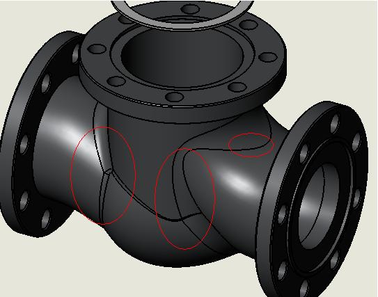

最近小弟画了一截止阀的三维模型,要转化工程图,可是面于面之间有连线,非常不好看,用上色模型视图呢,其他小零件模糊,看不清楚!用带边线上色视图看得清楚呢,就是阀体上有面于面的连线!请大哥大姐,帮帮小弟,如何消去面于面之间连线,或者如何让 三维模型转化成工程图后更清晰! :handshake :handshake

SW笨笨:不行啊,我用的是2005版本的,我点了消除相切面的交线,还是那样子!" t5 o) A/ u7 g' \5 V
hahap :上面我发了张截图,红圈圈住的线就是要消除的!就是不知道怎么消掉!图是我在工程视图中截的!大家帮帮我!

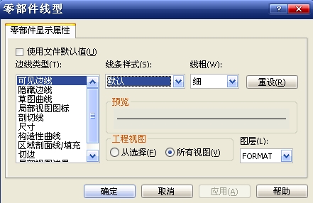

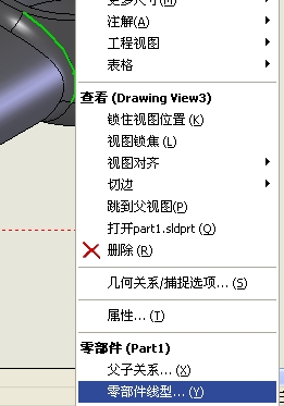

发表于 2007-9-13 10:18:52 | 显示全部楼层 来自: 中国浙江杭州
这样呀,线是不能隐藏的了,只能把线型调细些. 1.JPG 对着图里的线右键----零部件线型 2.JPG 把"使用文件默认值"勾去掉,线粗选"细线"

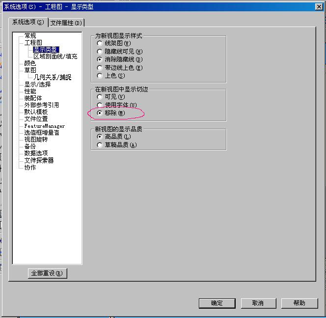

发表于 2007-9-13 10:54:14 | 显示全部楼层 来自: 中国上海
我刚才试了一下这个办法可以在工程图中实现,如图中所示
