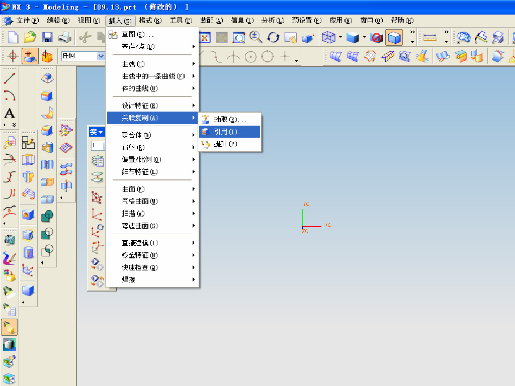

为什么,我能将基准平面镜像过去,却不能将曲线用镜像命令镜像过去呢????

可以的,在引用里边有镜像特征合镜像体两中,只要在镜像选择中能选中的,就可以镜像。你看看你的选择是不是有问题?还有有时候比如曲面剪切实体成形的特征,镜像功能是不好用的,在选择的时候,没有这个特征显示,这时候就可以变通一下,让你的工具与剪切过程等组成组,这时候,系统就会认为组是个特征了,这时不论是阵列还是镜像都OK了

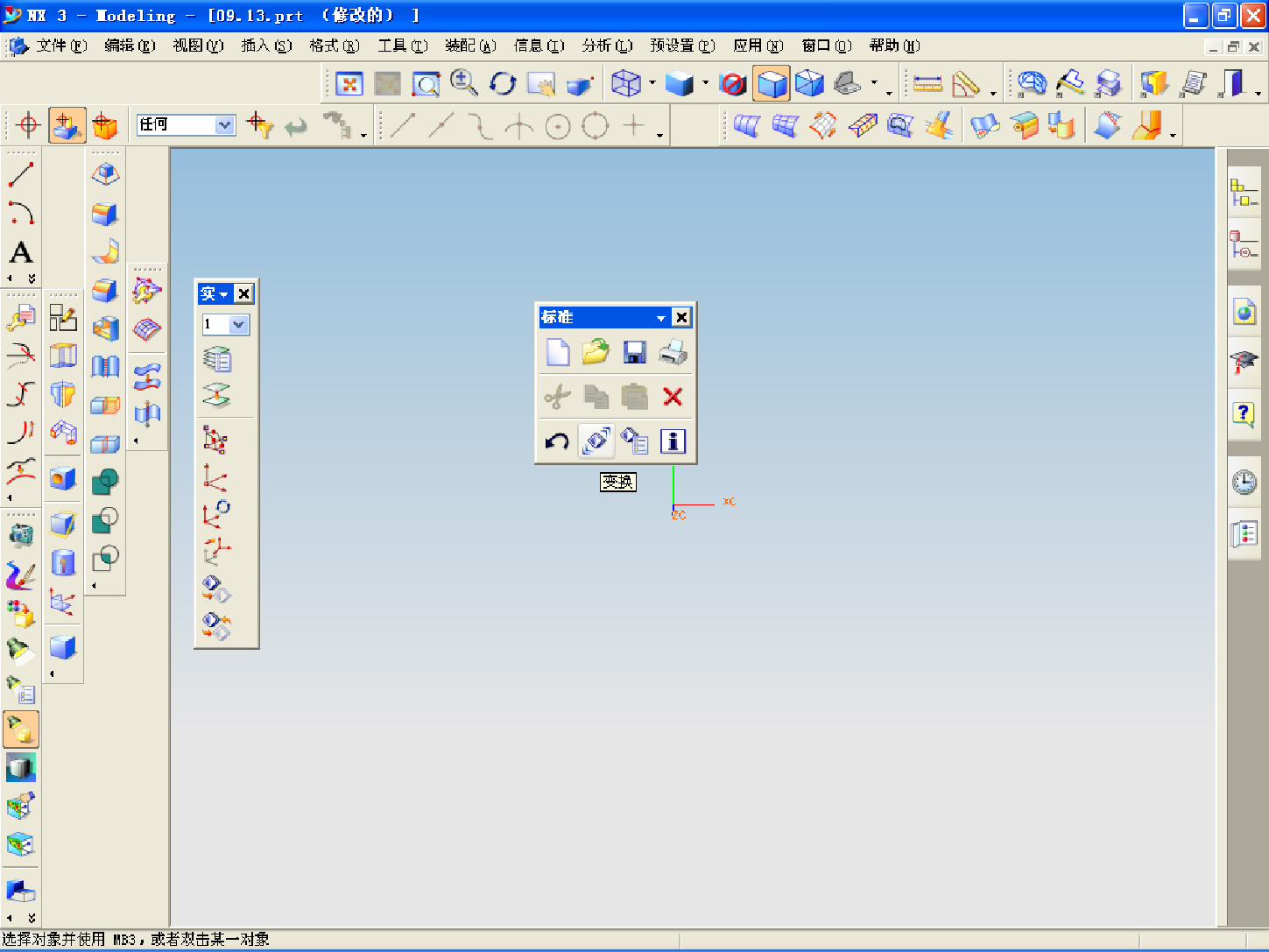

是不是你的选择过滤器有问题。

问下三楼的朋友````怎么创建组?
发表于 2007-9-13 09:22:27 | 显示全部楼层 来自: 中国辽宁沈阳
以下两种方法应该都可以
luohuayu + 3 应助

楼主用变换来做吧,那样应该可以的。
