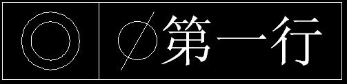

 楼主| 发表于 2007-9-12 15:28:31 | 显示全部楼层 来自: 中国浙江台州
原帖由 路人 于 2007-9-12 08:26 发表 http://www.3dportal.cn/discuz/images/common/back.gif
, y$ u* U) V0 [/ P: m& `& }在标注形位公差时,能否一起输入中文字在里面呢?
3 W; \! T3 R2 b$ M& t图在这,就是这种情况,当我输入文字进去时,确定后就成了?号

 楼主| 发表于 2007-9-12 15:33:21 | 显示全部楼层 来自: 中国浙江台州
原帖由 路人 于 2007-9-12 15:28 发表 http://www.3dportal.cn/discuz/images/common/back.gif
0 m% [6 R1 P% `! u
! ?9 x+ _; r' u6 [7 x0 l5 V图在这,就是这种情况,当我输入文字进去时,确定后就成了?号
8 r' B8 g8 H. t3 \. w' F" d
上面是我随便画的,如果用标准的就成这样了,

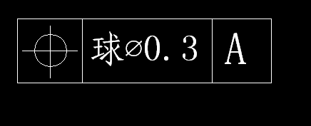

发表于 2007-9-13 16:50:29 | 显示全部楼层 来自: 中国浙江台州
把文字样式设置一下就可以了,我设置成仿宋或者宋体都可以显示出来.
 楼主| 发表于 2007-9-15 10:23:14 | 显示全部楼层 来自: 中国浙江台州
谢谢各位的热心帮助!问题解决了,是字体原因
