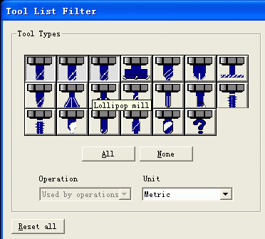

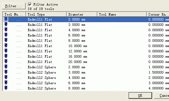

$ r6 h! U* M9 h6 E" O' K9 w1 C用Mastercam9.1从刀库取刀的时候,默认的把一些刀都过滤了,比如走曲面的时候,把平刀全部过滤了,有次忘了把"Filter Active"过滤关掉,把平刀当球刀用,也没注意看,结果把东西锣坏了.
- s* J4 o3 F1 i5 F- [试了很多次,总算解决了,说起来其实也很简单的。6 y2 t( ~0 }4 i# K  m# [# S
现把我的方法给大家介绍一下:
1 v0 r( t  _6 R只要你在用每种刀路的时候,从刀库取刀时点一下"Filter"菜单,再从里面选择你想要的刀具的类型,点OK。那么下次你再用这种刀路的时候,不用你点"Filter Active",你想要的刀具都会显示出来,重新打开mastercam也有效。(比如你想要用平刀走等高外形时,从刀库取刀时,默认的是没有平刀的,你就可以点一下"Filter",从里面选中平铣刀图标,再点OK,当你下次再想要用平刀走等高外形时,不用你点"Filter Active",平刀就自动跑出来了。)快去试一下吧!
