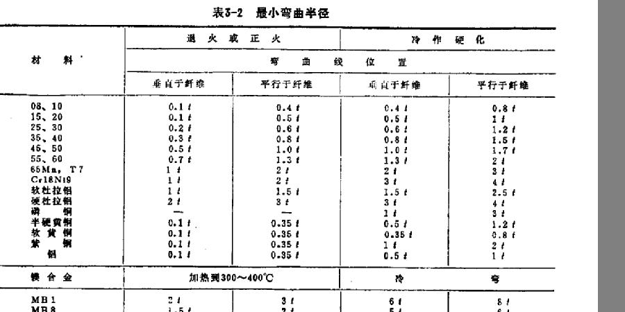

5毫米厚的钢板折弯最小半径是多少?9 O$ }# e5 c! m: Q+ w8 r

请查阅机械设计手册中"焊接和铆接设计工艺性中的板材最小弯曲半径标准"有祥细介绍.

这个跟材料有关也与材料的纤维方向有关,

最小折弯半径与钢板的种类(含炭量的高低)、硬度有关。8 p8 D2 \, q! H8 B" J; |& g* X
低碳钢取0.1~0.6t;
- F* z  \( L4 p5 e. E中碳钢取0.3~1.0t;
: s  k: c& W" b, ?高碳钢取0.8~3.0t;' Y: ]7 D& x  ]- c2 r* V
硬度越低取小值,硬度越高取大值。

发表于 2007-9-14 19:47:55 | 显示全部楼层 来自: 中国上海
序号+ D0 U; M  @( O3 y8 R" G# m" }' y
6 A+ U- Q6 K! _7 ^
最小弯曲半径
19 N$ [) i# I- v4 k. l" ^
08、08F、10、10F、DX2、SPCC、E1-T52、0Cr18Ni9、1Cr18Ni9、1Cr18Ni9Ti、1100-H24、T2* ~0 z3 W! {# \# j
0.4t3 k: A9 a* L$ l/ E) [
2& ]6 R4 V$ s/ i  D
15、20、Q235、Q235A、15F2 L8 H; j/ W5 C3 y  ?
0.5t2 K+ ~, ]$ n$ J- p
3
( h7 s; E0 ^7 {) A9 G  o$ o
25、30、Q255
1 x! e5 S) @, q4 n" I3 C+ ^
0.6t
" ]2 [) E6 R4 y3 W3 \
47 R6 ^: b, w) S5 f- d
1Cr13、H62(M、Y、Y2、冷轧)& M+ r* \- r1 }& o" H
0.8t
3 d. J( {- F7 ~0 |! f  G
5
- }  E7 W9 D" z2 j9 m+ n8 U! c
45、50
0 y9 V; S* ^) z0 `0 g/ O  y9 o
1.0t; b/ u. ?1 [' y; @+ N
60 z: j9 W+ }( T9 o
55、60
* }7 {" L; C0 B+ s0 Q$ n* l
1.5t
3 g! O' i# t/ Q+ b
7+ O0 e8 Z$ k1 b
65Mn、60SiMn、1Cr17Ni7、1Cr17Ni7-Y、1Cr17Ni7-DY、SUS301、0Cr18Ni9、SUS302% u+ r# v% f/ v; V2 t  l2 C; Z
2.0t9 G+ k9 ^4 J4 r5 e$ Y
zyxwq + 3 应助
