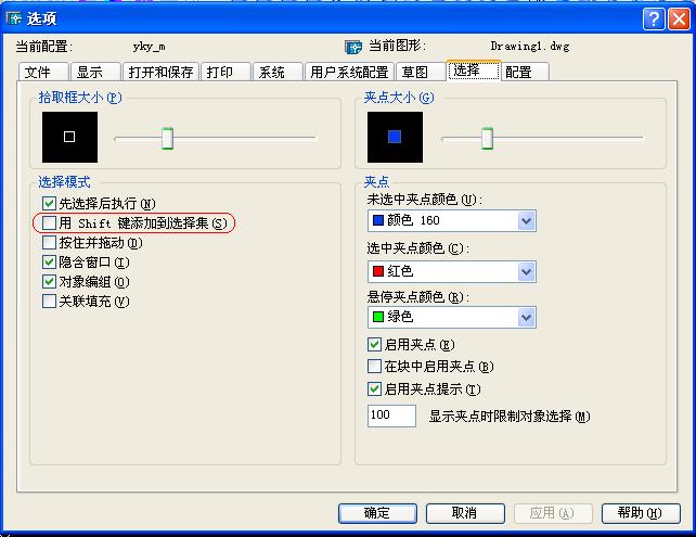

我的CAD在选择对象的时候不能一个一个的选
4 Z/ u) [" k3 T/ J  p$ D用鼠标选了这,在选那个还是选的是鼠标最后点的那个对象, a4 p: s& o  P
麻烦问下哪位高手知道在哪个地方设置,我用的是2007

先到“工具”栏,点“选项”,再点“选择”,在“选择”栏里,找到选择模式,选择“先选择后执行”,不要选“用shift键添加到选择集”即可。

右健选项菜单进入选项卡,在选择栏里,有选择模式板块,把用SHIFT健添加到选择集复选框去掉

我弄好了
6 B4 ^* R" y3 c" O" ^+ C不是点那个,是把按住并拖动那个选项打勾

按Shift键,更好的方法是在OP选项里把Shift打钩取消,更方便
