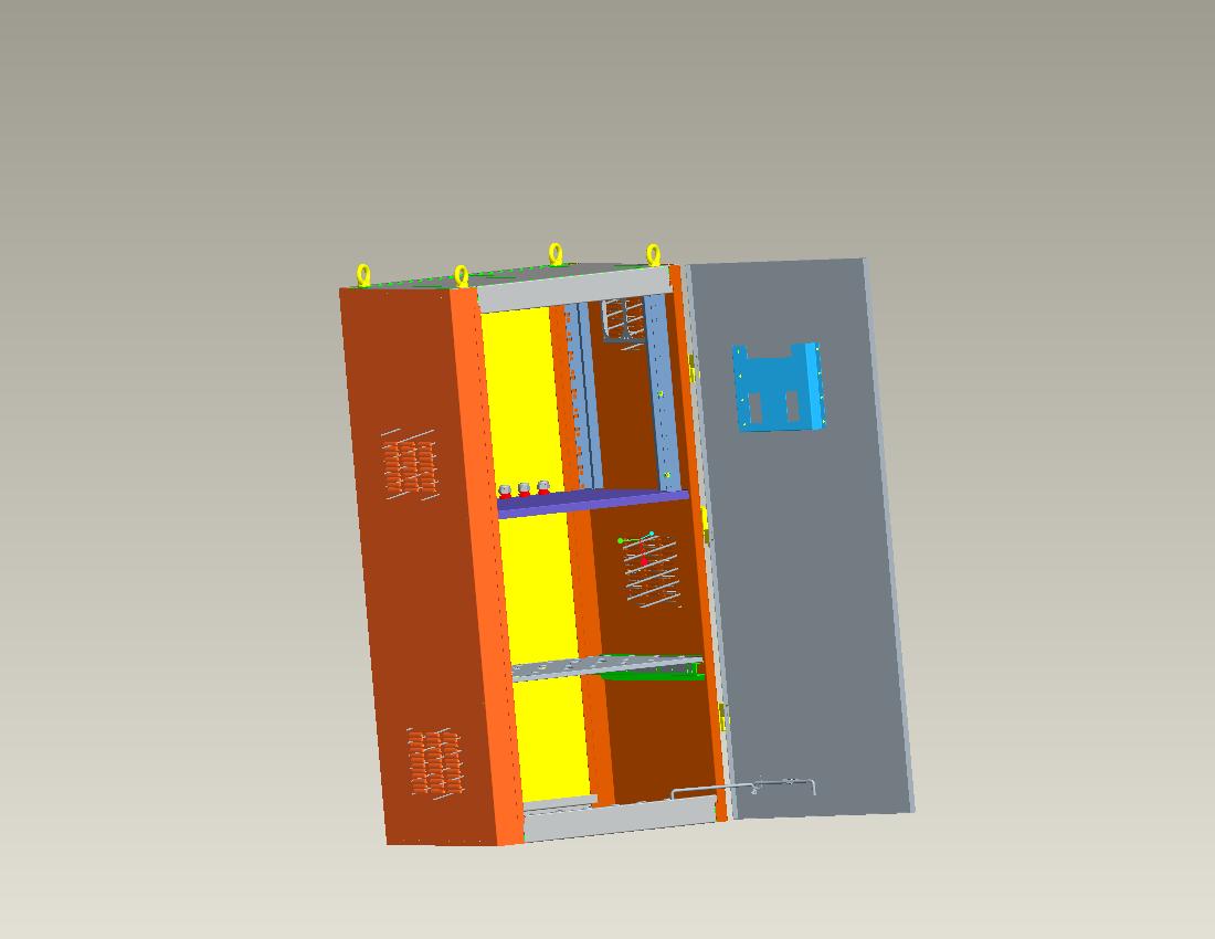

各位:
7 P0 r" Q1 x# g    附件为本人新做的户外型机柜,基于成本的考虑,外形尺寸为H1400W600D600,采用单开门结构,整体式结构,下面的电池仓需要和上部的电池仓密封,请教各位,如何更好的实现电池仓和设备仓体的密封。由于箱体外观尺寸较小,原来考虑电池仓内置,可安装时非常不方便,请高手们指点一下。非常感谢

这种电控柜的密封防水问题,都有相对应的结构。你可以查询一些专业的生产厂家就能够知道了
发表于 2007-9-11 13:57:23 | 显示全部楼层 来自: 中国福建泉州
可用玻璃胶堵住接缝或在接缝处加垫一层橡胶皮以防止漏水。

 楼主| 发表于 2007-9-11 15:03:26 | 显示全部楼层 来自: 中国浙江杭州
lutao0808,正在寻找还没有发现,请说的详细一点,谢谢了,非常急!3 K  B! J4 ?$ J1 y! o" U$ }1 e
; E  ^, P4 |, t+ {
3楼的说法我已经考虑过了,因为要四面密封,由于空间狭小,安装不方便,请再指点一下
发表于 2007-9-11 20:19:54 | 显示全部楼层 来自: 中国江苏常州
3楼的说的有理:- E3 K' b# ]3 {6 r# M4 K  N9 ~- k
补充:3 C! B; L5 Y9 ]; M3 K. G
每个仓都做成内凹形.门做成三个T字形,去看看冷库的大门的结构把,就是那个样,再在T的翅膀上粘单面胶泡沫条,. N6 Q, I7 V6 x0 E
边上做上下两个门扣--------一切OK.

发表于 2007-9-12 19:52:48 | 显示全部楼层 来自: 中国江苏南京
只是放在室外,又不是泡在水里,可以在门边折个挡水排水的槽。不让雨水流进来就好了。你可以参考汽车门和窗的做法。

发表于 2007-9-12 22:50:31 | 显示全部楼层 来自: 中国安徽芜湖
我看应该在外面先做一个密封盒(可采用四周焊接,开口处用密封胶皮,电缆过墙处密封球或玻璃胶密封),再将电池放入密封盒内,安装完毕后将密封盒放入机柜中,这样换电池比较方便,而且密封质量比较好。

发表于 2007-9-13 08:04:30 | 显示全部楼层 来自: 中国河南南阳
上下两腔直接分开,各出各的线,将来做成防爆的也方便。

发表于 2007-9-13 08:06:45 | 显示全部楼层 来自: 中国江苏无锡
防护等级客户要求是多少?户外机柜的门框和门之间的密封有要求.我们替老外做的户外机柜,没有过柜体内各空间之间的密封要求.

 楼主| 发表于 2007-9-13 08:26:42 | 显示全部楼层 来自: 中国浙江杭州
楼上的兄弟,主设备箱体防护等级为IP55,电池柜为IP34,电池柜和主设备箱体必须密封,这是最基本的,方法现在已经想好了一个,楼上的兄弟们说的太抽象能否贴个图上来。谢谢了
