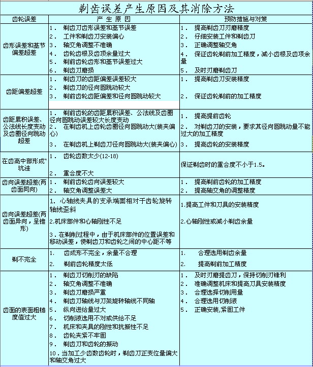

[分享] 剃齿加工常见缺陷及消除方法
发表于 2007-9-11 09:33:17 | 显示全部楼层 |阅读模式 来自: 中国上海
这是我们的一些经验,希望可以给同行带来帮助.7 n, ^. O9 c. j% G- K
