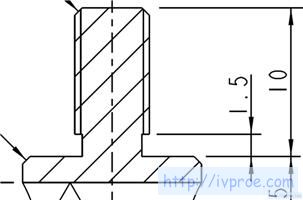

WF2中生成的PDF文件,笔宽一直比较合理,与我的直接打印笔宽及线形都相吻合。最近升级为WF3后,直接打印工程图,线形可以由table.pnt文件控制,但是,无论如何设置,直接另存为PDF文件都只有一种笔宽。
/ {" A3 ~; Q+ e/ m, q* F$ A/ hpdf_use_pentable也设置成yes了,还是一样' v' \  C2 K, c  S
如何解决?谢谢啦!

不用table.pnt这个文件,转PDF也没问题,pdf一般是没有PROE的人看,就好像在PROE上看,同样不显示线宽!希望有高人来!

看来不是我自己遇过这问题啊,我的解决办法是,安装PDF组建Adobe Acrobat 7.0 Professional  J- i2 n/ ]( @& }4 Y, ?
然后就有了可以直接生成PDF的虚拟打印机了,用此打印,生成的PDF效果跟用纸打印一样

我以前一直也是这样做的,但这样有一个缺点,打印出来的字都是线条画出来的,显示速度比较慢,特别是文字多的时候。

我也是来这里找办法的,看来还得继续了,另外说一下7楼,你说的我以前用过,但是8楼说的也出现过,尤其用喷墨的时候,字多还小,出来的就是一片黑
