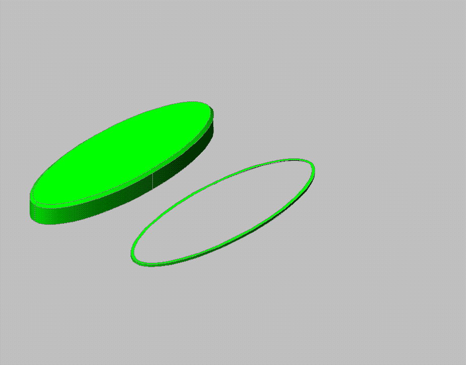

如题,我想对一个椭圆柱倒角,有没有什么简单的方法) E# E0 Z3 ]0 R( [; c4 Z' s+ m1 z1 r
我现在作图方法很慢,要通过扫掠和求差集来实现

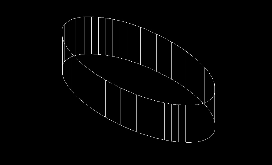

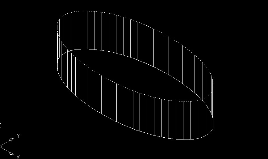

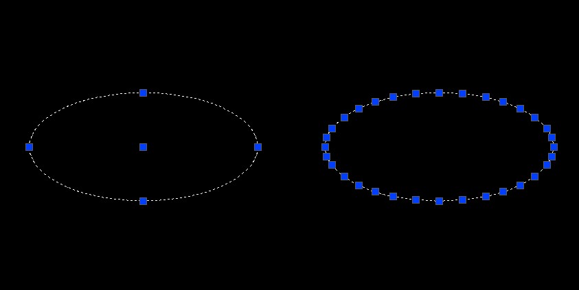

哪个版本都可以的.8 n: x' |9 C! R" V4 |( ~7 |
先改变一下椭圆的系统变量,让椭圆以多段线的形式绘制出来.
7 d  t" f# T) |  x5 F, F然后再拉伸,倒角.
★新手★ + 5 应助
 楼主| 发表于 2007-9-11 09:02:57 | 显示全部楼层 来自: 中国江苏苏州
谢谢版主,但是我按你的方法做,拉伸完了以后倒角的时候选不到椭圆的轮廓,头大!1 P' t3 R0 Z/ y& s6 r4 l
难道是我变量设置错了?
* B4 A( ~. ~) ?  G是不是PELLIPSE=1?

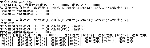

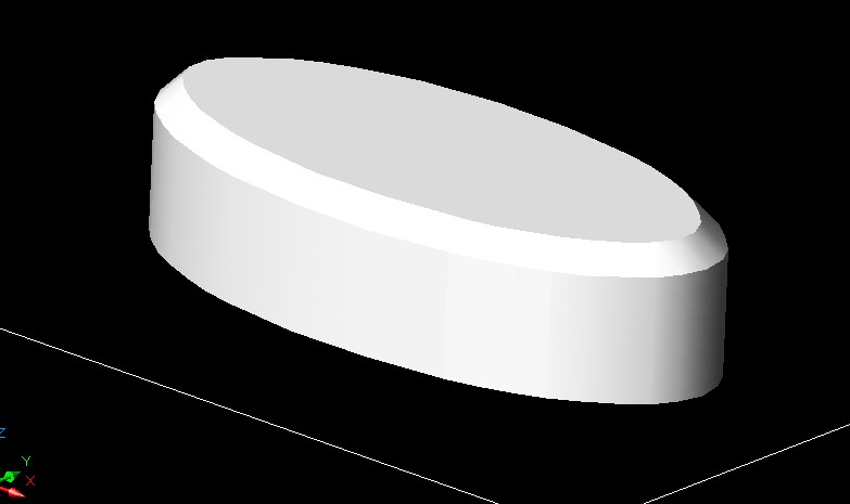

发表于 2007-9-11 14:28:29 | 显示全部楼层 来自: 中国辽宁营口
执行倒角命令时第一步是选择线,然后命令行就会提示“输入曲面选择选项[下一个(N)/当前(OK)]<当前>”,这时要观察高亮的曲面是否是椭圆形平面,如果不是就得选“下一个”,直到亮显的面是椭圆形平面,再进行下一步,否则就会“选不到椭圆的轮廓,头大!”

发表于 2007-9-17 20:01:52 | 显示全部楼层 来自: 中国四川成都
怎么改变 椭圆 的系统 变量啊 6 d3 Q" A& N6 |: O3 V1 K, L
4 W2 C# L0 P, C或者 说 怎么 变为  多段线啊  4 V2 M9 t  _  m/ X$ c
( Y  T0 J) k; V# p  r, f我才学啊    帮帮忙  谢了哈
