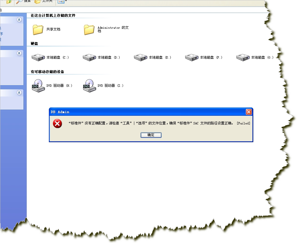

安装标准件服务器,提示标准件的路径不正确,并且提示可以到选项里面的文件路径中更改。

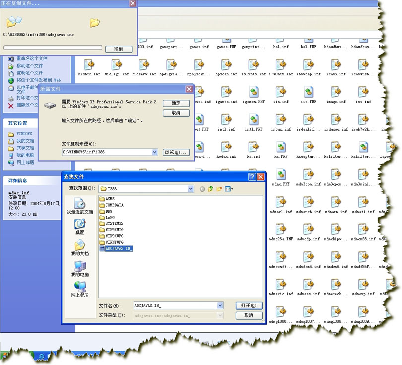

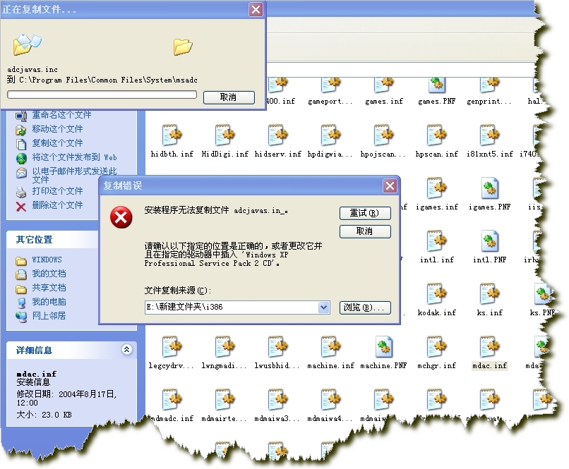

9 T2 @+ R. w9 E# t) H$ n, w按照重新安装mdac的方法,结果也不行,在搜索光盘上的文件的时候,总是提示无法复制,把文件也拷到硬盘上也不行。3 m( |9 u# t  U1 B- l$ W: ?

 楼主| 发表于 2007-9-10 08:20:55 | 显示全部楼层 来自: 中国山东烟台
这就是出错的界面
这是出错的提示
这是出错的提示
这是安装mdac是需要系统光盘中文件
这是安装mdac是需要系统光盘中文件
选取文件后提示无法复制,非常郁闷了
选取文件后提示无法复制,非常郁闷了
