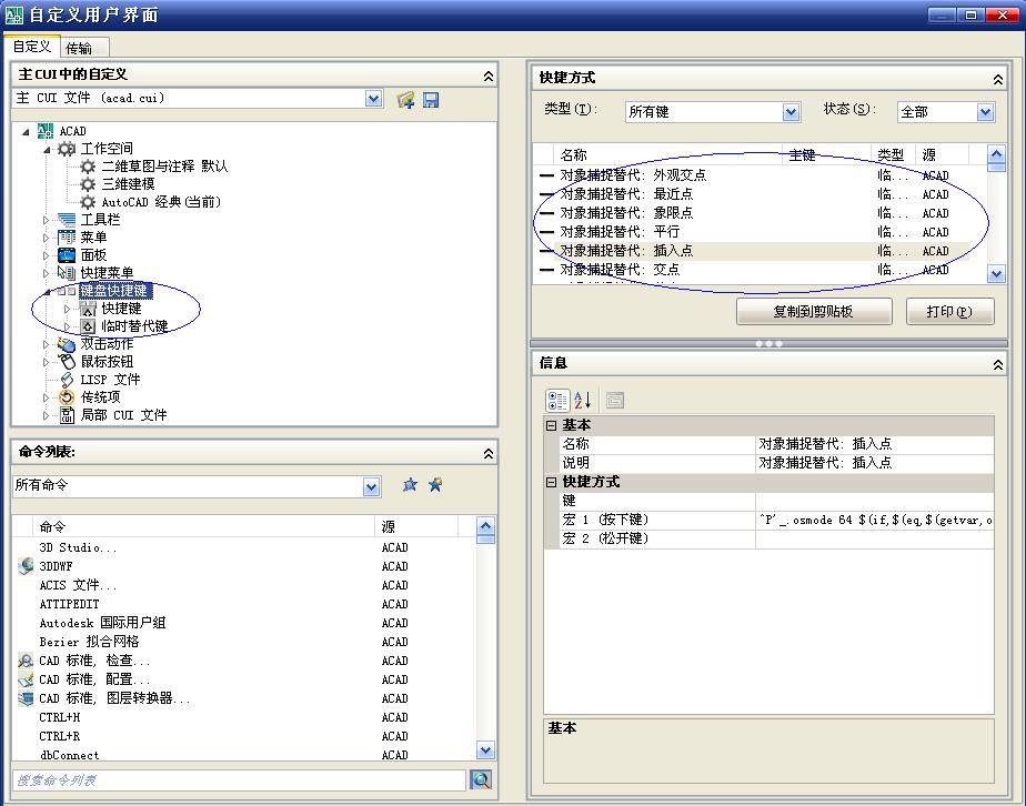

至于快捷键新版本中好像可以自定义,你可以试试看,具体没研究过(可以参考帮助文件看看),自定义见下面界面:" l& {( U, \  D2 V! s; g* V# @
9 }$ v- {: t& Z5 R* ^[ 本帖最后由 sealive_leafage 于 2007-9-9 14:44 编辑 ]
 楼主| 发表于 2007-9-9 20:22:29 | 显示全部楼层 来自: 中国北京
感谢2楼!
7 i6 _3 p5 l+ J( J
0 t: S2 M/ P. j, u, W不过,我用的是04版。好像没有自定义功能。3 i" S. U5 K. Q& }& H0 P  H& h; z' M
% Q7 p$ @) g) \$ ]9 N另外,我是想达到这样的目的:按某一个快捷键就打开我自己定义的比如:“粗实线层”或“中心线层”等。
