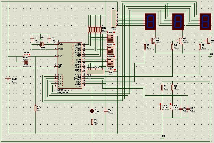

请教各位!我想用8255做一转速表,程序倒是简单,我会编的。可是芯片和计算机之间是怎样联接的呢?是不是还得有一个叫接口的东东,才能把编好的程序灌进8255呀!这方面我实在是不懂,所以请各位不吝指教 。如果能有这方面的资料能向我推荐一下就更好了,小弟先行谢过。 !!!!

( ~& q# r0 `0 U! I/ {" Y1.8255只是一款并行处理的可编程端口扩展芯片,它“自身”是不具有自行可编程的控制功能。即:须受控于别的智能控制芯片(如:μPC、DSP)相连接,才能使8255发挥可编程的功能。' B( R- L" T" w3 N. d% @# v
2.通过智能控制芯片对8255进行功能方式的设置后,再由智能控制芯片对其8255进行数据的读写,使其各输入输出的端口以达设计之目点。
: e) |+ b) _8 I/ h/ `3. 因此:对于8255是无法往其芯片内灌输程序的!此点对于初学者来说,是比较容易犯错的!
, W4 R" U* A4 ]0 s& m4.我猜想:你是用8255的端口作7段数显管笔划的驱动,是吗? ! D# ]/ G  N/ ]+ g! y! a6 _7 k  M
5.在我看来,你既是“……用8255做一转速表……”,还需加上与其配置的智能控制芯片,还不如直接选用一个TA89C51的单片机,就可完成你的转速表。
4 b; K  `# y, w; G1 j0 u  z6.因你的提问有点不清楚,你不会做一个转速表后,再与计算机进行通信吧?如是:则二楼已有答案。
6 f' e0 n; X! h/ H% s" {; k7.如果编制TA89C51单片机的程序,则需在仿真机的开发环境下面直接下载程序。或用编程器(称烧录器)来下载程序。: s" e5 n1 M( h( E! b8 [! J. j/ a
8。现提供一个计数器的原理图,这是我的一个设计实例供你参考。
# x. X3 E- Q( v2 o& v4 F9。上述仅是我的看法。
* w; R9 |$ X/ g. n9 Y" H7 k8 @- V" N& K3 \
