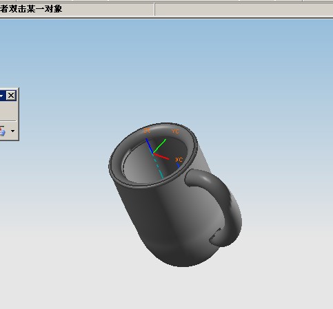

[已解决] 这个杯子怎么分模?
发表于 2007-9-8 22:34:42 | 显示全部楼层 |阅读模式 来自: 中国河南驻马店
这个杯子怎么分模?我刚学分模还不太懂望高手指点!!!最好把文件传上来先谢谢了!!!

发表于 2007-9-9 14:58:30 | 显示全部楼层 来自: 中国浙江温州
我没仔细看,不过一个这样形状的杯子,通常沿对称平面分模,杯内则在另一方向分模。- |) V. w2 d$ D+ i
如果杯内有倒边无法分,则可能采用吹塑方法。

发表于 2007-9-10 12:29:25 | 显示全部楼层 来自: 中国台湾
公仁坐砂心..2边跑滑块...如图示

发表于 2007-9-13 15:17:18 | 显示全部楼层 来自: 中国江西南昌
可以先用“复制”--“延拓”做出沙型工仁再用拉伸命令做出左右两滑块的分型面就ok拉
发表于 2007-9-15 13:47:11 | 显示全部楼层 来自: 中国湖南长沙
做哈呋模 分型面以手柄中心对称9 n0 U7 K5 D: d2 U- M+ U0 W3 d
然后用推板顶出

左右,上下,很简单的,我做托杯的模具,老师说太简单了

我觉得单边滑块不错~~~~~~~~~
