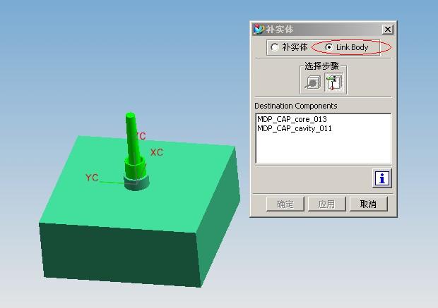

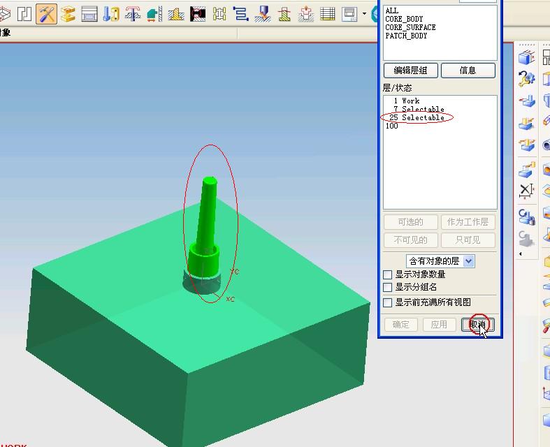

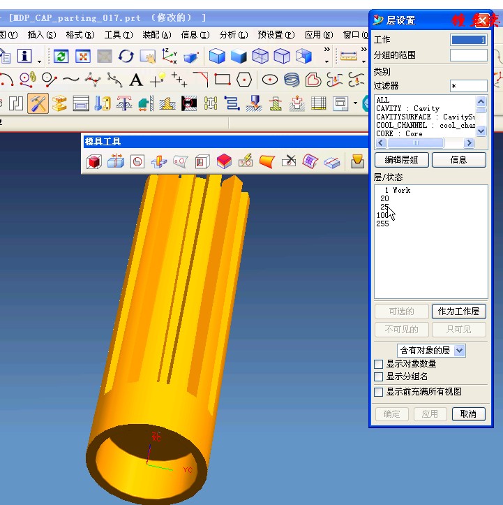

分模时,采用  模具工具---创建箱体----分割实体(到这里能看到25层)-----补实体-----最后合并,但这里就看不到25层了在图层的设置里,请问是怎么回事呢?试了两遍都是这个结果.....高手们帮忙啊!2 v" Z: j6 U$ Z- Z* R

 楼主| 发表于 2007-9-8 23:55:54 | 显示全部楼层 来自: 中国江苏徐州
这个是源文件,以及下面的图片,大家可以看下,问题已解决!

就是最后那里,我要把我用通过箱体做出来的,最后合并到型芯上,但是在图层里没有

它应该不在型芯或型腔的工作层里把?
- x  s7 m2 L9 m0 r, ]/ v: }top  or  part  层里找找啊

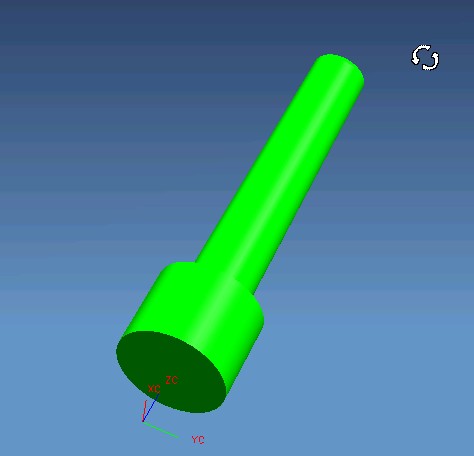

 楼主| 发表于 2007-9-9 11:32:40 | 显示全部楼层 来自: 中国江苏徐州
这几个是人家做的
发表于 2007-9-9 11:46:18 | 显示全部楼层 来自: 中国广东广州
手动分模是不会自动复制你所做的补实体到25层的,自动的就可以
发表于 2007-9-9 11:48:21 | 显示全部楼层 来自: 中国广东广州
解决的方法有两个:! R" n. v! `/ \0 Q4 x9 |- k% }
1. 采用复制的方法,然后做布尔运算+ F# N9 [9 g6 a& G7 W  Y
2. 使用WAVE几何链接器,再做布尔运算
  P0 ~2 H  `5 M& i4 h3 i
这个我不懂,能解释一下吗?那里有源文档,你看下
发表于 2007-9-9 11:56:39 | 显示全部楼层 来自: 中国广东广州
你在分型工具里分出型芯和型腔的时候,对话框里就有三个选项,一个是自动产生型芯和型腔
4 \! P8 N3 p% q8 c7 Q# N8 W' [
) Y2 _! J$ P& K$ X6 N; M一个是生成型芯,还有一个是生成型腔,其中后两个是不会自动把你所做的的补实体放型芯或型腔的25层里的

 楼主| 发表于 2007-9-9 12:00:48 | 显示全部楼层 来自: 中国江苏徐州
是这个链接  吗?
发表于 2007-9-9 12:01:35 | 显示全部楼层 来自: 中国广东广州
简单的说就是装配里的组件要用到另一个组件的实体的时候,就可以使用WAVE几何链接器了
