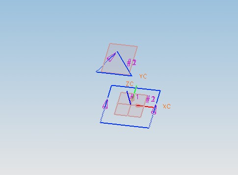

今天小弟在练习直纹面的时候遇到了几个问题,/ b. x3 R8 R$ N) R$ K. S
1、在办公室电脑上时候出现的时候各个点的对应,是动态的可以拉的那种,找不出来选对应点的操作,但在宿舍里用的时候就没有这动态的点也找不到这操作,到是有选对应点的操作.
) g2 _4 @8 l" p) ]3 K6 O5 C( P2、这两种方法都不能将下图的对应到一起去,做不出来。
) s3 f+ X& z- K) i+ w. H$ g还请各位前辈高手指点指点,谢谢了,呵呵 ,不要嫌简单,我是个菜鸟 呵呵谢谢了

忘了说一点,我前几天的时候弄过一次 ,是弄成了,不知道怎么回事,现在怎么弄也不行了,
$ o1 J* A# i% Y: n4 G/ D谢谢

选择点对齐时!要注意箭头的方向!!
