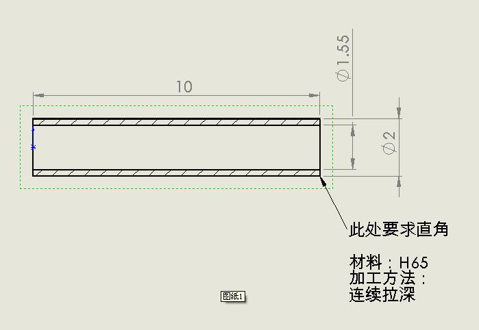

[原创] 连续拉深中如何实现这一点。。。(端面要求直角)???
发表于 2007-9-8 20:14:48 | 显示全部楼层 |阅读模式 来自: 中国广东深圳
见图示2 I& f9 K  T( B

 楼主| 发表于 2007-9-10 12:47:18 | 显示全部楼层 来自: 中国广东深圳
难道就没有办法了吗??
发表于 2007-9-11 18:40:44 | 显示全部楼层 来自: 中国广东中山
可以采用最后翻边的方式实现!
发表于 2007-9-13 07:30:21 | 显示全部楼层 来自: 中国江苏南通
翻边不是常规的翻边。
原帖由 mr.lee 于 2007-9-11 18:40 发表 http://www.3dportal.cn/discuz/images/common/back.gif
5 o$ X" v  J8 Q4 S& ]2 D, y1 T6 e可以采用最后翻边的方式实现!
3 m# j( _. @+ I% C# m7 f4 |  S$ B5 J/ R1 T
4 O& r7 H! ^& {8 s1 ]
一般“翻边”形成的端部 是圆角(如果结构当中采取端部挤压的话,有可能成直角。)不过这样,也只能保证底部一端成直角。
, R4 X; K7 Q0 w& q' y* n0 E$ g0 e% x/ Y9 U$ K2 A
9 @; H6 h' j2 b回楼主:7 v5 z0 D( Y4 K5 g
如果不采用【挤压】或者【侧切】的技术很难实现你所要求的两端直角。2 m' i: ?3 k7 t8 b

发表于 2007-9-18 19:04:36 | 显示全部楼层 来自: 中国广东深圳
采用同管子冲切一样的结构就可满足你的要求了。
发表于 2007-9-18 21:13:06 | 显示全部楼层 来自: 中国广东东莞
如果不采用【挤压】或者【侧切】的技术很难实现你所要求的两端直角,我同意此说法
发表于 2007-9-18 22:30:33 | 显示全部楼层 来自: 中国浙江温州
我也很期待
我也遇到同样的问题,我知道台湾人做的成功的模具,但是不知道人家到底是怎么切的,在连续拉深模里面一次切出来!真的很想知道人家的设计思路!我见过在单冲模具切成功的,是用螺旋式切法!但是搬到连续模上是否能成功还没有试过!建议试试!!!

发表于 2008-5-24 14:57:50 | 显示全部楼层 来自: 中国福建漳州
螺旋式切法 就行了,我们厂专业做这种模具,马达模具就用这个
