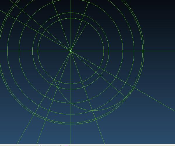

 楼主| 发表于 2007-9-8 11:05:12 | 显示全部楼层 来自: 中国辽宁丹东
图纸上 凸轮
! i; y- W6 p6 S  m
4 s6 J  k! C: Z. k$ L0 o+ D) N150度 R=21.4
1 {8 p) W5 x! q' n; X0 P- L& N* s; x160    R=24.91 g; }8 I, j  o# K+ A% N( f
170     R=29.0
& q3 \" ?6 w) N& e6 S180    R=33.9. h5 @, f$ \! `" [: m# q/ T5 `3 {
190   R=37.6$ u/ }' N6 Y( }  o; x
200   R=41.2
* y3 J% K; P' `) g210   R=43.80 C% {6 K6 Y  r5 `; k
220  R=45.5) @( l- p% ]& Y% B* p
230  R=46.8
' Z! i" L! h+ `% T8 p0 g240  R=47.7
5 A0 ?9 X! T! ?, y  K% {. k5 W3 E  }1 D: `' z1 I/ e
这段曲线 是 手绘 的  R  也是 实测的2 d1 b+ ?2 s7 d. M. ^
(就是说 上面的数值 不是很精确)/ v. Z  A% q; \4 x5 s
想画出 这段 螺线  咋画啊·?

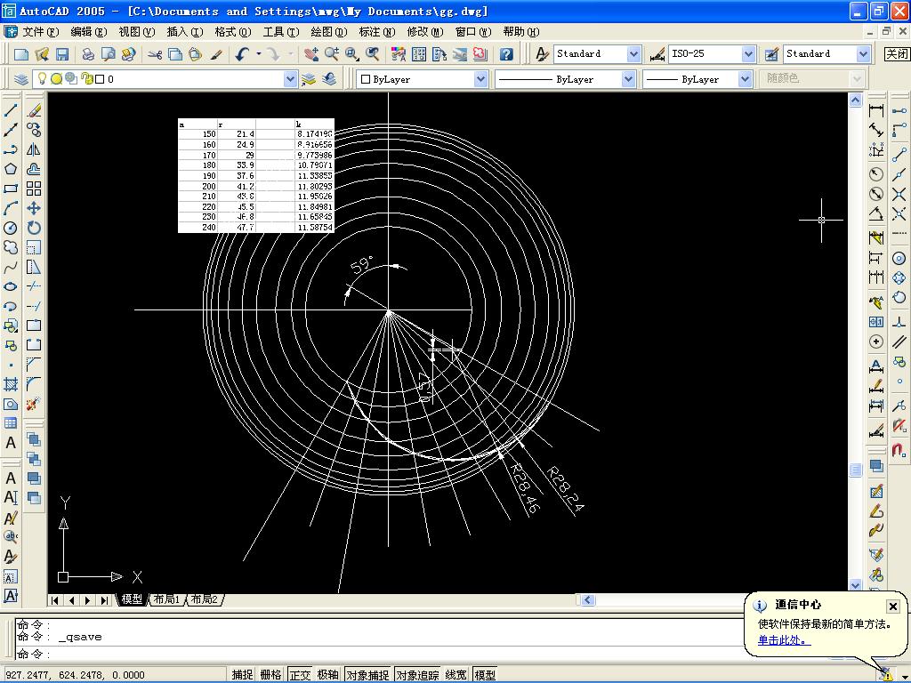

发表于 2007-9-8 12:08:59 | 显示全部楼层 来自: 中国浙江舟山
我大概选了几个点用UG作了一下曲线,还可以3 H& S4 T+ Z% S, Z3 W
选了,150,160,180,200,220,230,240度
. i: F, e4 Q9 F7 z. Z2 D: Q$ ?你可以用CAD先把点画上,然后用样条线联起来就是了,要非常准确就要用二次或高次公式拟合了。
. ]. K3 |+ L1 i& {& h0 w: u1 \根据你提供的数据所得到的K值散差太大了,中间明显分成两个段,,也就是测量误差有些太大,你不妨用一下网格法,先测出各点的坐标值,不要角度值,测量误差可能还能小一些,然后用样条线拟合.. |; j1 p! m! S; H
   a        r                     k4 @+ i& d( f9 }: ]- v. I
150    21.4      8.174198017: C- _1 K- d, c1 a" D. A7 g- }
160    24.9      8.9166558396 M' X; a5 F7 R0 @2 @
170    29.9      9.73986084
( D+ |2 T; n: q180    33.9      10.79070533
2 e; z1 `+ w( |; b* Y; D# {190    37.6      11.3385334
8 O& ^" y# ]% c/ u3 e200    41.2      11.80293078- ]6 ?, d  _4 R2 C7 X, U3 ?
210    43.8      11.95026279; W7 w# ]* o  [. w8 F% E' Q4 j0 i
220    45.5      11.84980915
! D) R! ?1 ^4 e' m, a230    46.8      11.65844577
" {* N8 u& G9 e% K8 I4 q9 J240    47.7      11.38753637  _5 p4 V- `+ k3 {/ f, f
+ T3 S( O% b- g( e
[ 本帖最后由 mwg 于 2007-9-8 12:22 编辑 ]
zyxwq + 5 应助
发表于 2007-9-8 12:59:29 | 显示全部楼层 来自: 中国浙江舟山
我用CAD重新拟合了一下,发现这个可能不是螺旋线,这个凸轮是个圆的一部分,  S4 q. c+ E+ s
# ?/ x0 p' o$ e$ S* s2 \[ 本帖最后由 mwg 于 2007-9-8 13:00 编辑 ]

发表于 2007-9-8 20:57:27 | 显示全部楼层 来自: 中国浙江舟山
你下载我给你的文件后打开一看就明白了,我作了两个拟合圆,有一个最接近,只要记住这个圆心,然后在你的凸轮上只要找到圆心坐标后按图上拟合的半径画一个圆弧一切OK.这样你还要找什么起点落点,这些点都落在这个圆上,这个圆心跟240度的那条线离的非常近,我估计可能就在那条线上.

 楼主| 发表于 2007-9-9 15:19:13 | 显示全部楼层 来自: 中国辽宁丹东
下了  明白了 一点 哈
7 H" O  Q0 t  N; p$ Y0 v  \我也画出来了哈! ^+ o( t* Y% f& y
