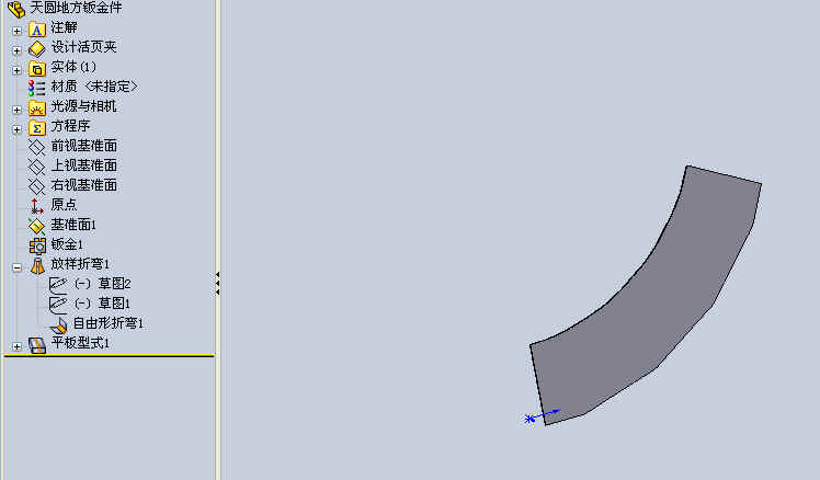

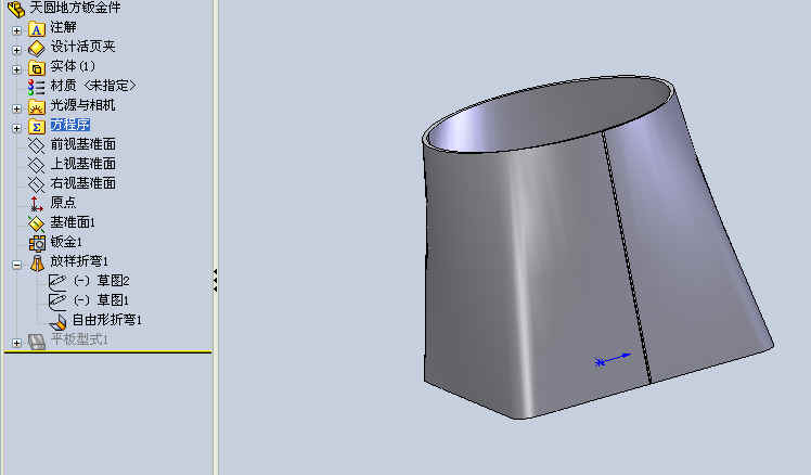

发表于 2007-9-7 20:59:04 | 显示全部楼层 来自: 中国浙江杭州
我用SW2005做了一个,看下....
1.rar
212.42 KB, 下载次数: 39

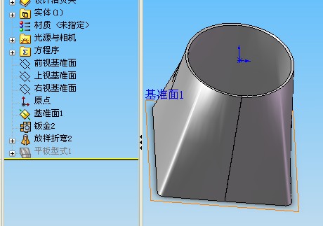

发表于 2007-9-7 21:04:39 | 显示全部楼层 来自: 中国
titter 我刚学的,上传看看,/ z' M7 O  I# x' l. \
$ g7 X( R: l! Y5 m[ 本帖最后由 flying-cloud 于 2007-9-7 21:06 编辑 ]
发表于 2007-9-7 21:10:02 | 显示全部楼层 来自: 中国
回复 #4 hahap 的帖子
titter ,在我“埋头苦学”地时候没注意到你已经上传了,呵呵,刚才我还在想要转化成什么文件才会让上传呢,titter
发表于 2007-9-9 10:19:53 | 显示全部楼层 来自: 中国浙江嘉兴
基本上就是这样
