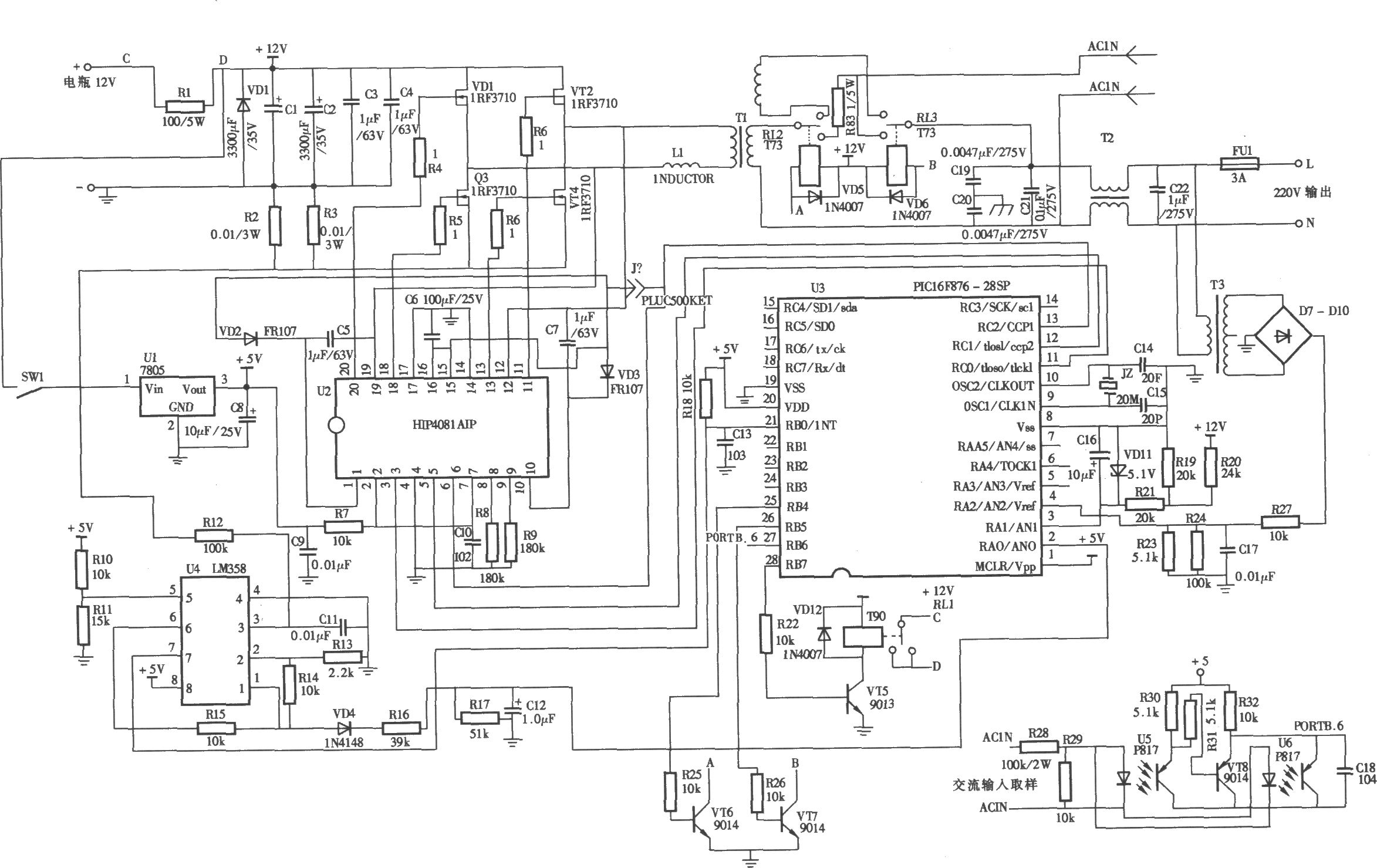

看看这个行不?

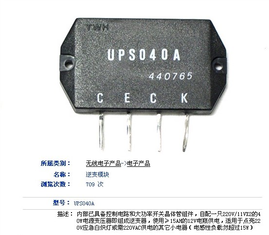

如果功率不大,有一种专门集成的逆变电路,好像是广东中山达华的,配个变压器,直接接进出线就行了。不知有没有大功率的。7 d8 W' b/ H5 Y. T
