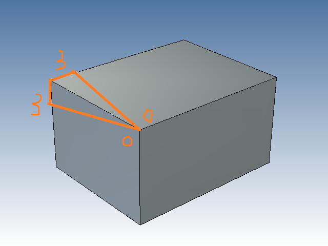

如下图,一头倒角为3×3,一头为0×0,这种倒角咋做的?

可以切割………………

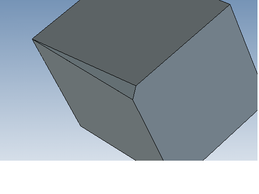

发表于 2007-9-7 17:16:06 | 显示全部楼层 来自: 中国江苏无锡
好象不能直接倒,做了平面把它割掉可以。刚试过

发表于 2007-9-7 17:22:12 | 显示全部楼层 来自: 中国上海
用面切割,呵呵,看行不行。+ j2 O1 a" H7 \: v6 A

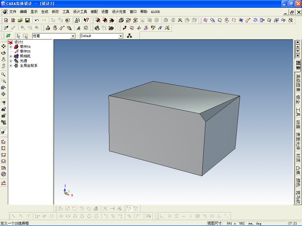

发表于 2007-9-7 21:13:17 | 显示全部楼层 来自: 中国江苏无锡
这种题目虽然怪了点,但是也没什么难度啊,用孔类长方体就可完成
# _+ b2 d- `$ c" R& U记住啊 三维球是关键啊!

 楼主| 发表于 2007-9-9 18:57:49 | 显示全部楼层 来自: 中国江西南昌
谢谢诸位。我知道了!- t1 N1 k7 `5 J  [
! P- s% [4 g& ?- Y( Q' o# [" f; z7 w
我只是希望能够直接用倒角命令做,看来不行。
