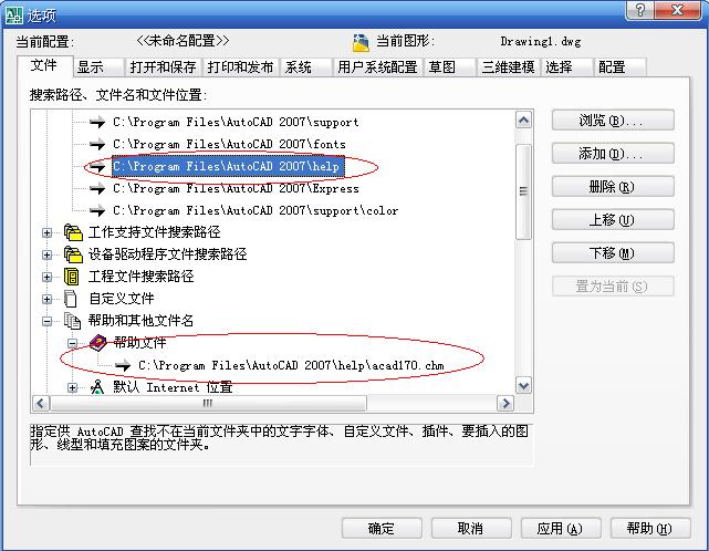

我安装的autocad2007的”帮助"不能使用,我不想重新安装cad。如何解决,请求高手。
发表于 2007-9-6 12:24:42 | 显示全部楼层 来自: 中国浙江宁波
发帖时注意搜索一下,讨论过,看看下面的帖子:
0 X& m/ @. m6 t1 Zhttp://www.3dportal.cn/discuz/viewthread.php?tid=348407&page=1&fromuid=150055#pid1561615
; x/ w, t; S8 H6 D: p* e9 n找到帮助文件,复制到指定的位置,设置帮助文件路径,应该就行了;9 t0 d2 M. T% C* u! W
顺便发我的ACAD2007帮助文件路径下默认设置;看看标记的两个位置设置对不对?

2楼,你提出的我的autocad都是对的。后来经检查是我系统出现了问题。按照这个方法已经解决。1 A, s5 ]2 |, T; h: t2 E
现将此方法转过来,希望对大家以后出现这种情况有所帮助
9 x- ?  C" @- {& e提示是:"不能打开文件mk:@MSITStore:\****.chm": F3 M) r- f' h6 i  L1 f3 [+ k
造成这个故障有可能是你的系统中的Hhctrl.ocx文件丢失或者被其他版本的Hhctrl.ocx覆盖掉了,可以从相同的电脑或者安装光盘中拷贝过来一个,然后重新注册Hhctrl.ocx文件:具体步骤如下:
$ {7 p! T* v: s8 ]4 g第一步:退出正在运行的所有程序,单击“开始-〉程序”;  `% j0 {" h( j& k2 W
第二步:在运行对话框键入"regsvr32 c:\windows\system\hhctrl.ocx"回车,或”regsvr32 /i hhctrl.ocx“出现"DllRegisterServer成功"消息确定,重启计算机即可。: o7 c4 e: z( U5 x( T9 Z

发表于 2007-9-6 13:33:15 | 显示全部楼层 来自: 中国浙江宁波
正常安装的情况下,系统已经注册了Hhctrl.ocx控件,除非在卸载别的软件时,反注册了这个控件;' S7 ^8 X  \0 `) w1 k4 e1 G4 S
与此相关的还有c:\windows\hh.exe,是打开CHM的可执行文件;
