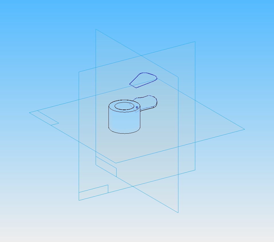

在以下图里分别有两个实体,我试了很多次布尔相交都不能用,9 F% r+ p: V2 h  v+ Z: E! e, n
请问问大家这个图可以用布尔相交吗?还有别的方法把它们结合, U* G; S/ {: K* @6 `
起来吗?7 U; c% c1 n$ X7 S- S

请附上你的这个零件。, o. d$ L5 \" J0 c2 M
一般这个造型的会自动布尔运算的,除非你使用了曲面辅助造型。1 ^4 x- l1 y3 W" F' w. o
( F. M# R: t+ h: H& H& h4 }
请检查你的草图。

我是用曲面了,请帮忙解决一下吧,

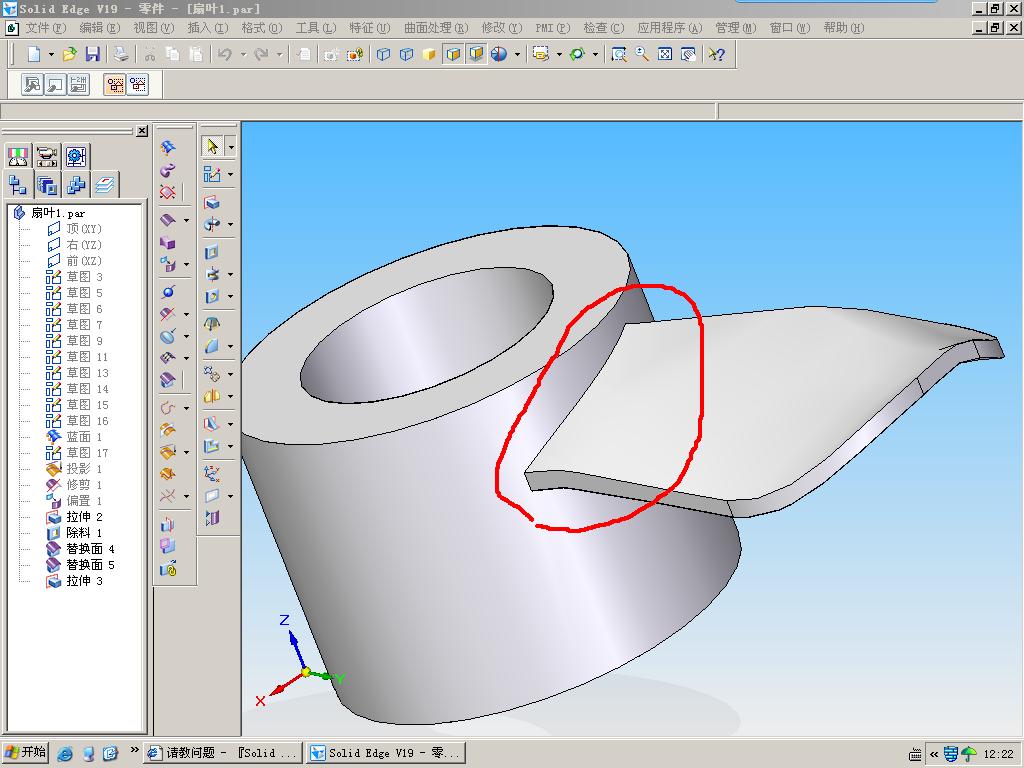

发表于 2007-9-6 11:51:32 | 显示全部楼层 来自: 中国北京
你做的很好啊 没有问题  已经是整体了
发表于 2007-9-6 12:23:05 | 显示全部楼层 来自: 中国辽宁沈阳
不是已经完成了么~~~没明白楼主的意思?!!~~~

哦,我明白了,我以为它们是两个实体重合上并没有相交了,, r+ Q- Y8 v! s1 l( w4 D2 o/ t
在进行拉伸的时候经过某个实体会自动进行相交的,
+ M& o  G0 I8 j4 r谢谢诸位了!- n& s  O! ]& a. L! ?
