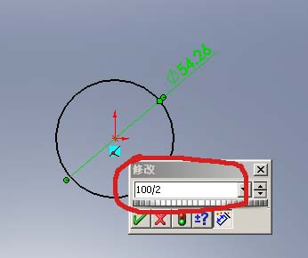

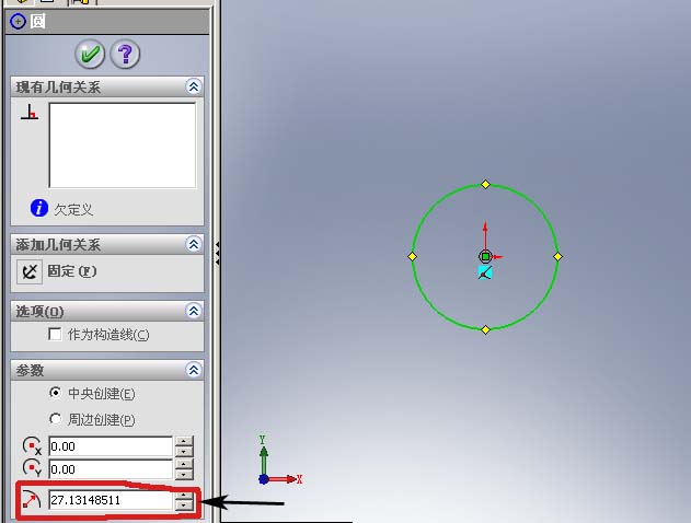

有两中方法,第一在是左边的参数栏直接输入,如图11,这里输入的是半径
! A! ]6 |( }4 Z+ i: }  k7 C* e5 b第二种方法就是标尺寸的时候可以直接输入   100/2    50*2    加  减  都可以!!!$ d2 P$ j9 r" h. x

艾飞 + 3 应助,大家应该都是用这种方法。

感谢njf5120 (汽车座椅设计) 6 h2 P5 d; x% B8 J( Z
& l0 H# J! V, [& |太方便了,) Q/ F5 p! p4 t( U' b
* X( |/ }" u- {9 t& ^谢谢
$ g1 v+ M$ K9 l* d. e# v
2 y% }/ X8 L; Q6 T, A(试了一下,在左边半径栏也可加减*/)
9 F0 n; f) [0 n& C; Z5 h! ]! f" i- |; d8 b! Z
[ 本帖最后由 山联2 于 2007-9-6 10:05 编辑 ]
